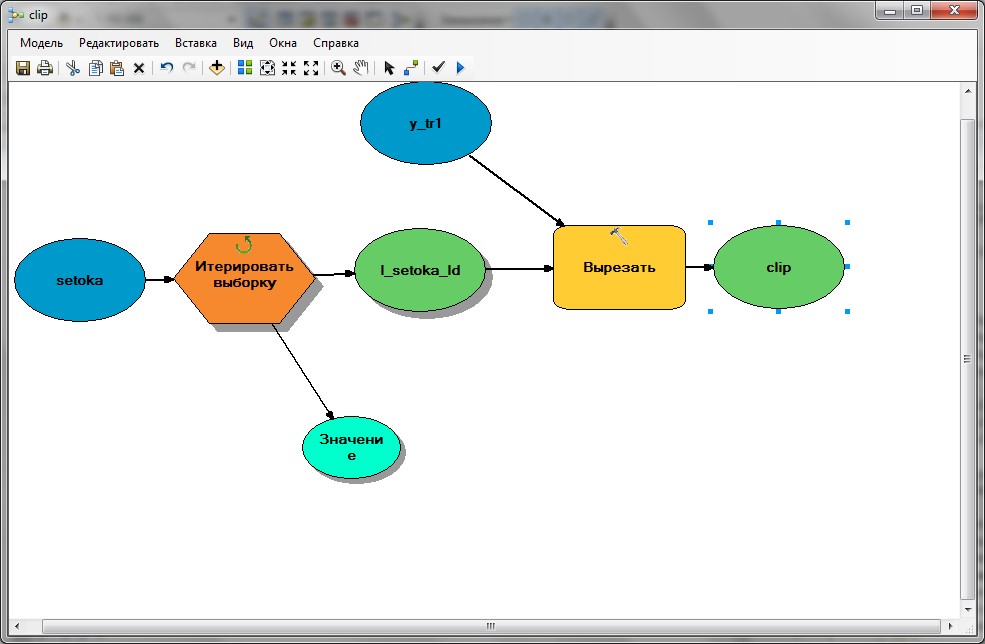

Можно с помощью ModelBuilder:

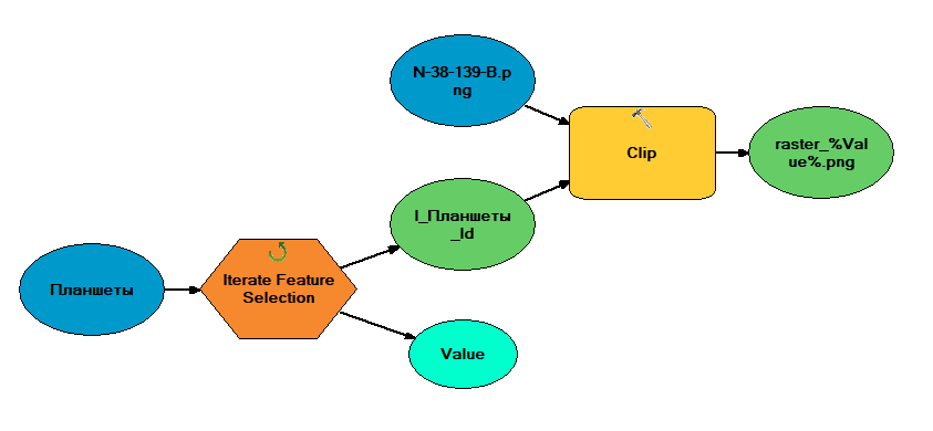

Либо вот так еще проще:

Чуствую инструмент мощный... но так сходу сложно понять сразу как правильно составить блок схему, последовательность операций

giser писал(а): ↑29 мар 2018, 12:22Либо вот так еще проще:
Построил, из 5 значений фопрмирует почему то одно. экспортирует растр и не отображает его

Всё равно формирует один выходной растр. а должно быть больше

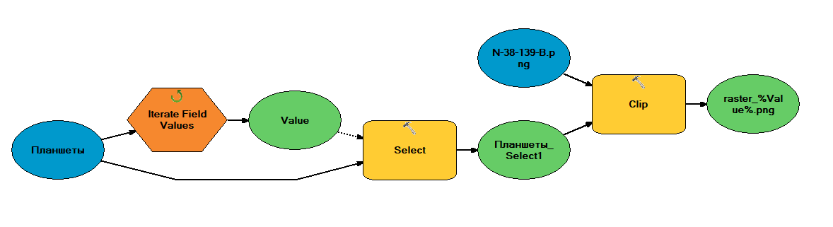

Еще раз поднимаю данную тему, дабы разобраться до конца. с функцией итерации я разобрался. перебор идет и создаются объекты, коих 9 штук в слое. Затык встал в самом малейшем, а имеено в создании корректного имени выходного файла в соответствии с выбранным значением из поля соответствующего объекта. сейчас создание планшетов в идет в количестве объектов в слое. прикладываю скрин своей схемы.
скрин
скрин
Скриншот 2019-03-24 08.13.37.png (52.67 КБ) 14011 просмотров

Проблема конкретно в задании имени файла а именно в подстановке в имя файла значений из поля соответствующего обрабатываемого объекта из класса. Сейчас перебор объектов в классе идет в количестве 9 циклов с заменой одного и того же файла

Снимаю свой вопрос. проблема была в имени стэка многоканальных гридов, не более 9 символов. Решено
