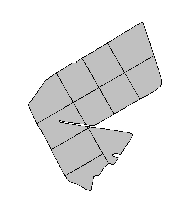

Доброго времени суток уважаемые форумчане.
Возникла необходимость разбивки полигонов сеткой 10 гектар посредством QGIS. В стандартном инструменте создания сетки размеры ячейки измеряются в градусах и как выставить нужную площадь- не ясно. Плюс ко всему сетка не должна быть строго горизонтальной. Возможно есть инструмент, позволяющий произвести наклон? Во вложении пример что мне необходимо получить на выходе.
Заранее благодарен за любую информацию.

athe писал(а): 21 мар 2019, 12:03В стандартном инструменте создания сетки размеры ячейки измеряются в градусах
Не правда.
Подберите нужную проекцию - и будет вам сетка в метрах, которые, надеюсь, сможете в гектары перевести.
А инструмент так и называется "Rotate"

nikost, добрый день. Большое спасибо за помощь. Взял проекцию EPSG: 102031 и заработало.

Разве мама не учила использовать для работы с площадями равновеликие проекции?
Всего-то две цифирки местами поменять: EPSG:102013…
