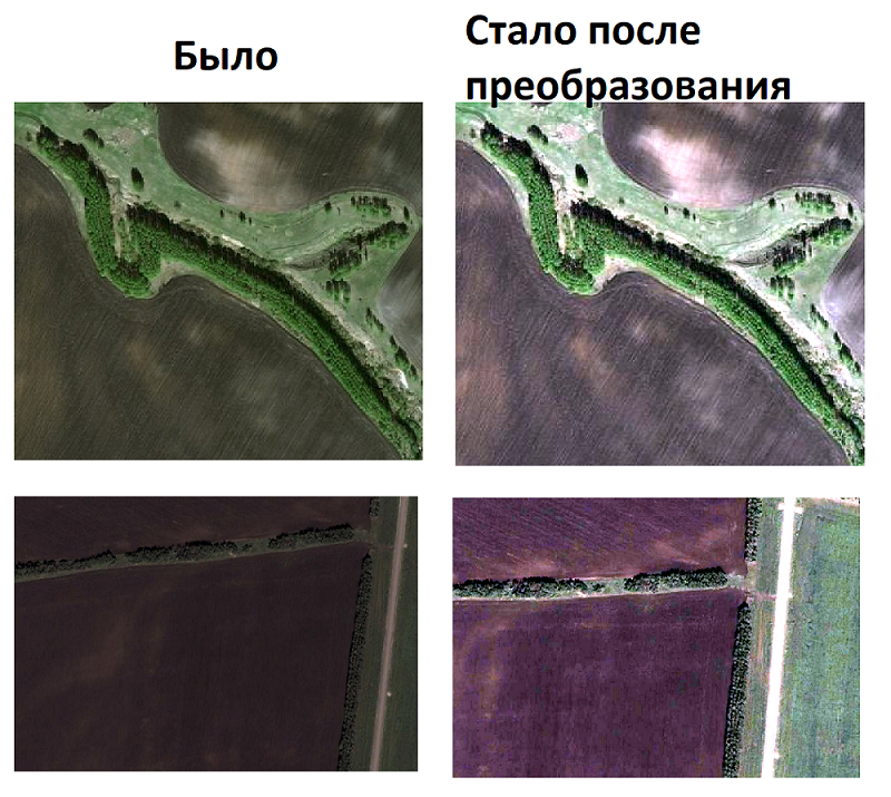

Здравствуйте! Почему у меня в ArcMap после каких-либо преобразований с растром меняется цвет изображения? Например, при смене проекции (Project Raster), при трансформации (Rectify) изображение приобрело какие-то неестественные цвета. Причем если открывать отдельно изображения (*.jpg), то все нормально, цвета одинаковы, а при открытии их в проекте ArcMap разные. Почему это происходит? Как оставить качество картинки прежним? Во вложении примеры: "было" - исходный цвет изображения, "стало" - цвет после преобразования. Спасибо.

Попробуйте растяжение по гистограмме линейным сделать в панели "анализ изображения"
