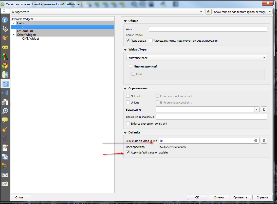

А как заставить калькулятор полей работать сразу после ввода точки ? Кликнул на карте - и в соответствующие поля сразу записались координаты ?
Прошу прощения за возможно дилетантский вопрос
nikost
Сообщения: 107
Репутация: 35
Re: Как записать координаты точек в атрибуты?
Сообщение nikost » 26 фев 2019, 15:30
2019-02-26 15_26_38-_temp1 - QGIS.png (144.02 КБ) 6947 просмотров
Сообщение AKOS » 06 мар 2019, 14:59
Огромное человеческое спасибо !
