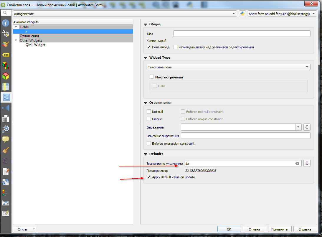

А как заставить калькулятор полей работать сразу после ввода точки ? Кликнул на карте - и в соответствующие поля сразу записались координаты ?
Прошу прощения за возможно дилетантский вопрос
2019-02-26 15_26_38-_temp1 - QGIS.png (144.02 КБ) 7481 просмотр

Огромное человеческое спасибо !
