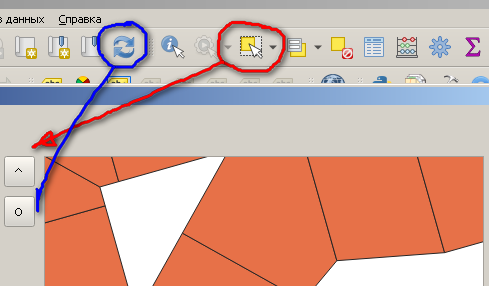

Осталась вторая задача: пример с кнопками управления картой
как в моей форме сделать стандартные кнопки "Выбор объекта", "Обновить", и пр.?
как в картине:
