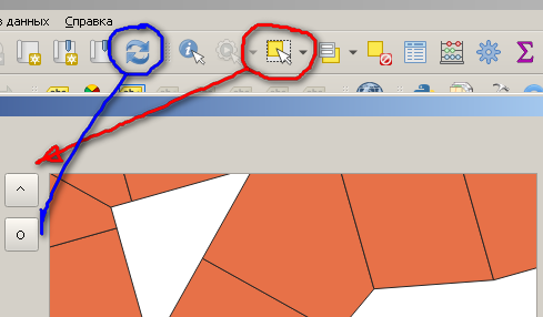

С pdf разобрался! получился так, если кому интересно
Осталась вторая задача: пример с кнопками управления картой
как в моей форме сделать стандартные кнопки "Выбор объекта", "Обновить", и пр.?
как в картине:
как в картине:
