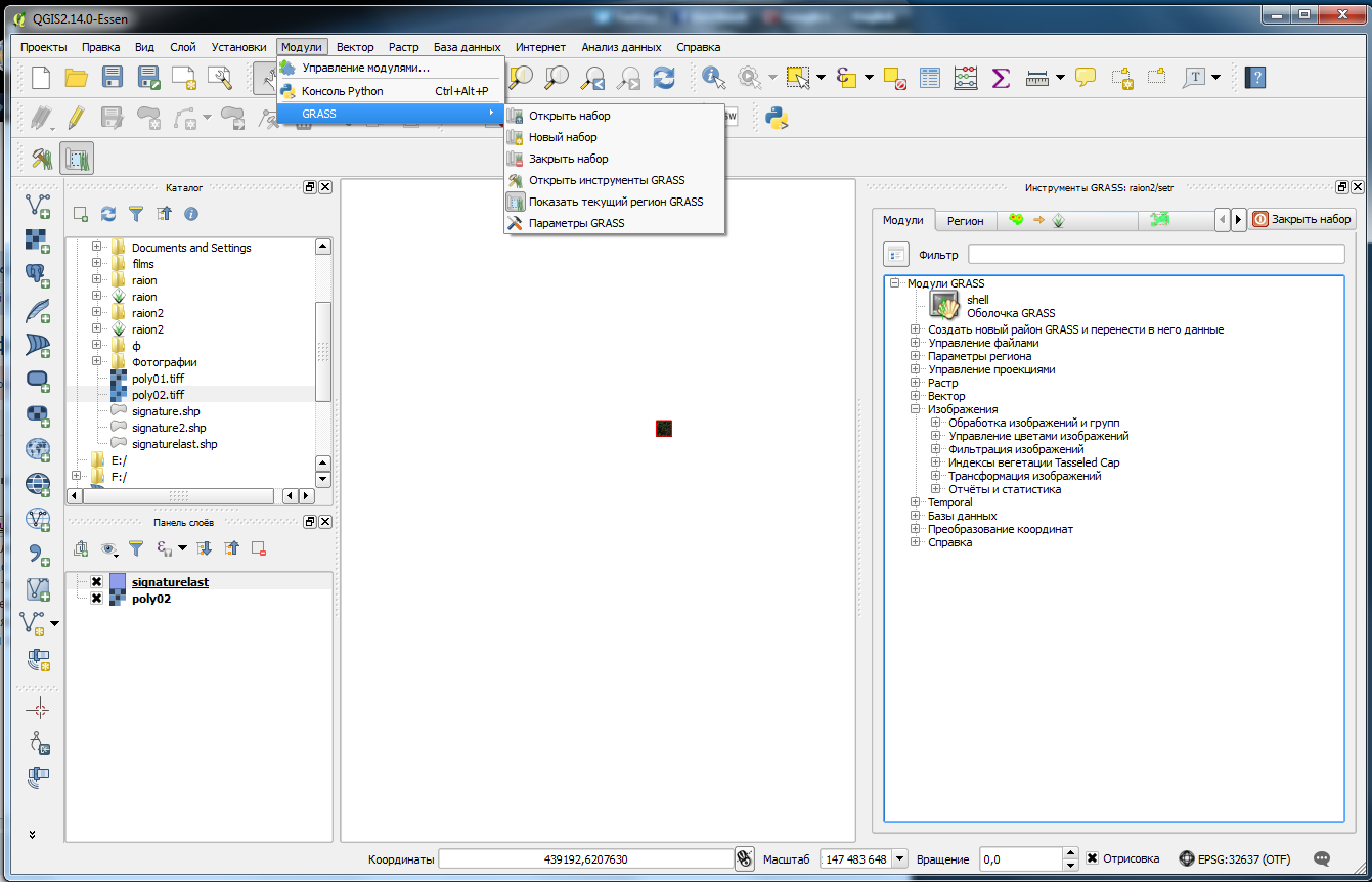

Re: Классификация космического снимка. ОШИБКА
как я поняла, так называемый "браузер" в новой версии в явном виде отсутствует, через инструменты GRASS, тоже нет такой кнопки, не могли бы вы подсказать точнее?Александр Мурый писал(а): Если у вас запущена GRASS с интерфейсом, там и открывайте (ищите кнопку добавить "растровый слой"). Можно открыть через QGIS (добавляется в окно карты прямо из "браузера").
"Модули --> GRASS --> Открыть набор" --> Открываете набор с вашими данными
Далее через стандартный кугисовский "Каталог" (у вас над панелью слоёв) переходите в папке, в которой лежат данные GRASS, и добавляете в окно карты.
Как здорово! большое спасибо, получилось!

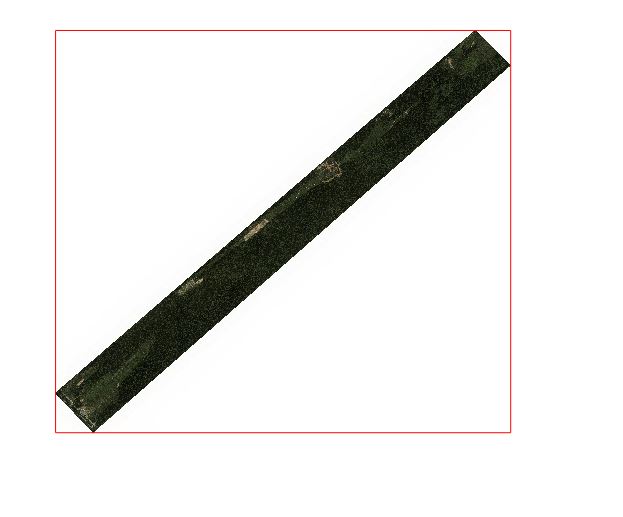

Re: Классификация космического снимка в GRASS ГИС с обучение
возник такой вопрос: возможно ли сделать сделать район GRASS не прямоугольной формы? к примеру, снимок представлен как на фото, если нет, то как лучше производить классификацию? если производить классификацию, используя район такой, как на снимке, то в ходе выбора модуля in.gdal.qgis появляется четыре слоя: red,green,blue, alpha, если на следующем шагу их объединять, то становится невозможным создание обучающего слоя. какие еще варианты могут бывть в таком случае?
Нельзя. Можно задать растровую маску (модуль <r.mask>) или присвоить значение null каким-либо значениям растра (модуль <r.null>).АлександраИж писал(а):возник такой вопрос: возможно ли сделать сделать район GRASS не прямоугольной формы?
Приведите свойства файла, который вы пытаетесь импортировать в GRASS (формат, привязка и прочее). Похоже, что вы импортируете картинку с прозрачностью (alpha-канал), а не сами данные.АлександраИж писал(а): если производить классификацию, используя район такой, как на снимке, то в ходе выбора модуля in.gdal.qgis появляется четыре слоя: red,green,blue, alpha
Вообще, здесь только обсуждение статьи. Отдельные вопросы по работе в GRASS задавайте, пож-та, в разделе GRASS.
