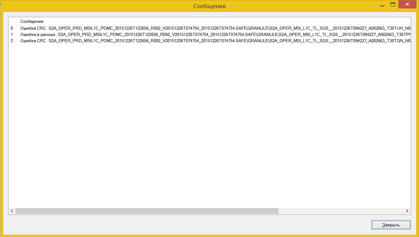

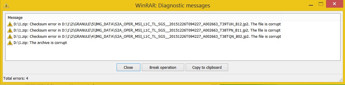

Теперь новая проблема. Я переименовал архив. ВинРар извлекает но выводит сообщение о порче дапнных. И так все время.

да, у меня тоже так часто бывает. приходится перекачивать файлы иногда по 2-3 раза. я это связываю с плохим интернет соединением.Ремесленник писал(а):Теперь новая проблема. Я переименовал архив. ВинРар извлекает но выводит сообщение о порче дапнных. И так все время.
