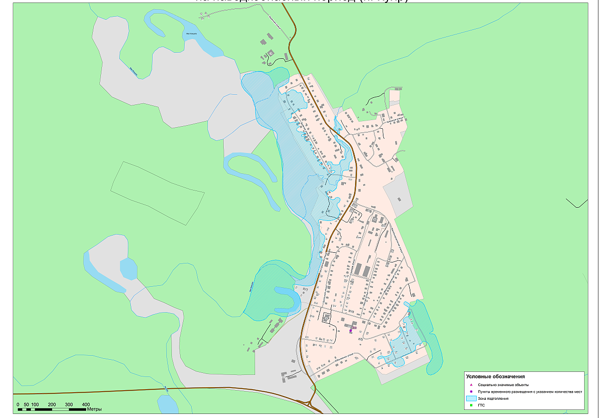

нет, относится к изыскательской..территорию где обычно затапливает я знаю...а как в программе это все изобразить полный ноль. http://gis-lab.info/qa/srtm.html в этом сайте смотрела,че то не нашла
- карта в сайт.png (311.64 КБ) 8182 просмотра

Re: зона затопления
что то типа этого, но человек который делал до этого по малой кокшаге,делал в программе ARCGis я так поняла..
