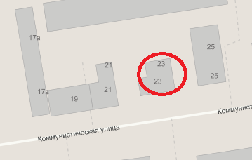

Доработал масштабируемость слоя building-polygon. Как устранить раздвоение в нумерации домов при увеличении масштаба?
P.S.
Отвечу себе сам: <sld:VendorOption name="partials">true</sld:VendorOption>
P.S.
