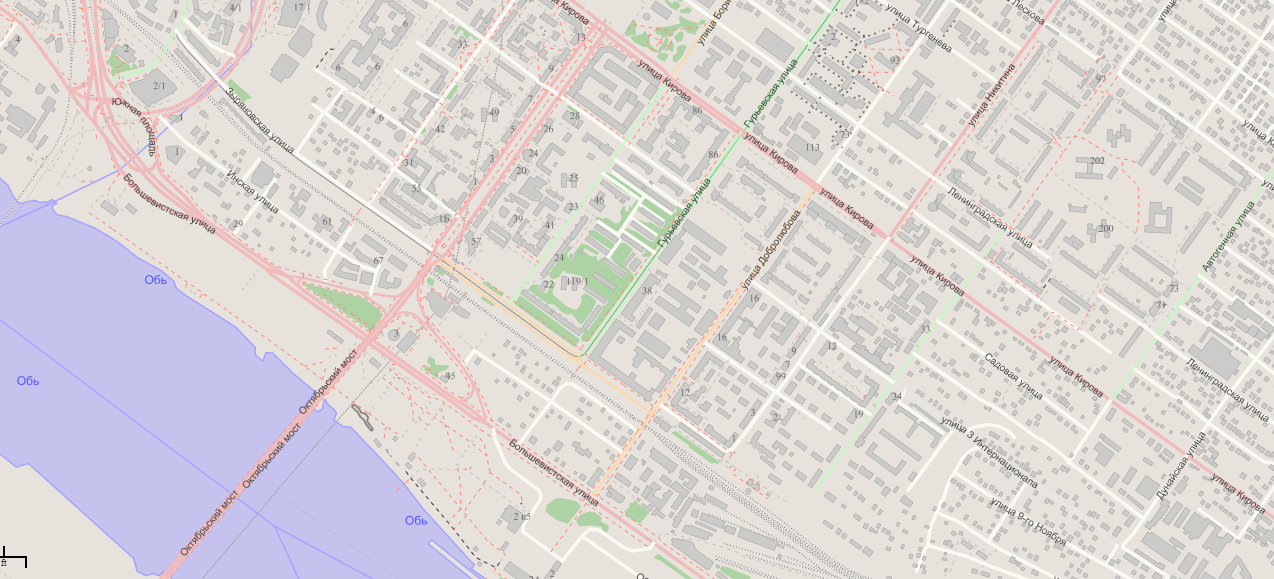

Доброго всем дня.
Хочу поделиться частью файлов со стилями, которые я сформировал. Осталось доработать оставшиеся слои, но не все получается. Если кто хочет присоединиться к работе, то это станет достоянием общества.
Прилагаю скриншот фрагмента карты.
Для редактирования SLD-файлов есть программа uDig (http://udig.refractions.net/download/)
- screen.png (680.8 КБ) 22860 просмотров
SLD.7z- Мои стили
- (4.15 КБ) 731 скачивание

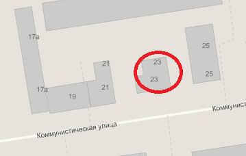

Доработал масштабируемость слоя building-polygon. Как устранить раздвоение в нумерации домов при увеличении масштаба?
P.S.
Отвечу себе сам: <sld:VendorOption name="partials">true</sld:VendorOption>
P.S.

Re: Стили для Shape-файлов 2015 года в Geoserver
Доброго всем дня.
Выложу итоги своей мучительной работы. Основное уже есть и украшать слои больше нет сил.
Скриншоты прилагаются. Пользуйтесь, улучшайте, выкладывайте ваши работы в форуме.
SLD (4).7z- (1.12 МБ) 854 скачивания
