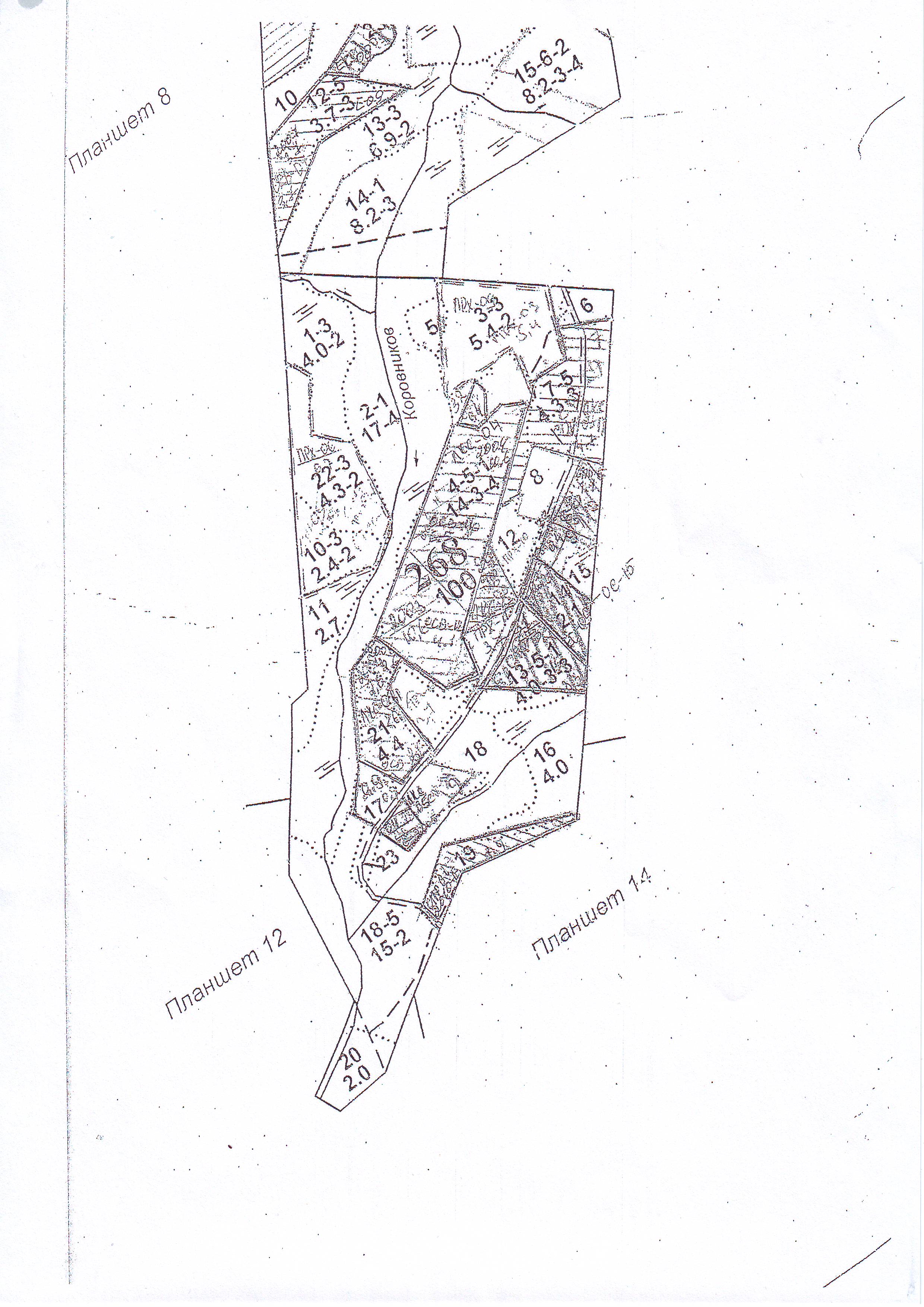

АлександрК.
- Сообщения: 22
- Зарегистрирован: 17 мар 2018, 12:58
- Откуда: из Новгорода
Re: поиск площади под посадку леса
ага... например вот так: здесь 34 выдела... Найти сумеете? И кстати... документ получен официально путём покупки у лесников
