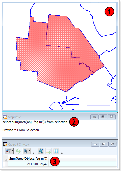

Можно и без циклов.
Один запрос:
Визуально выглядит как-то так:
Один запрос:
Select SUM(Area(obj, "sq m")) From Selection-

Да, ступил!
Нужно-то подсчитать сумму площадей некоторых частей мультиполигона.
А что, если использовать "Objects Disaggregate" во временную таблицу? Потом суммировать площади нужных кусков в цикле Delphi.
