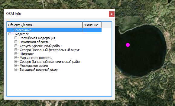

Написали новый модуль - OSMInfo, крутой. Модуль позволяет делать вот так:

и картинка:

А может сделать сортировку выдачи объектов по площади или как-нибудь ещё?
Вот например ткнул я в какое-то озеро, сверху в выдаче "РФ", снизу "Западный ВО". Начинаю искать, а что же может подойти под запрос. Возможно, не всегда получится глазами идентифицировать самый "низкий" объект среди полученных быстро и просто.
Или структура данных OSM не позволит определить такой объект?

в принципе отсортировать релейшны АТД можно попробовать по admin_level, но вот с остальными кажется не просто. Я тоже думал об этом, но пока что-то не придумалось ничего изящного. Пока завел тикет про это.
Идея с площадью не очень пока нравится, так как это будет означать, что надо предзагружать как-то все отношения и площади считать, пока неохота так делать. Подозреваю что долго будет отрабатывать.
