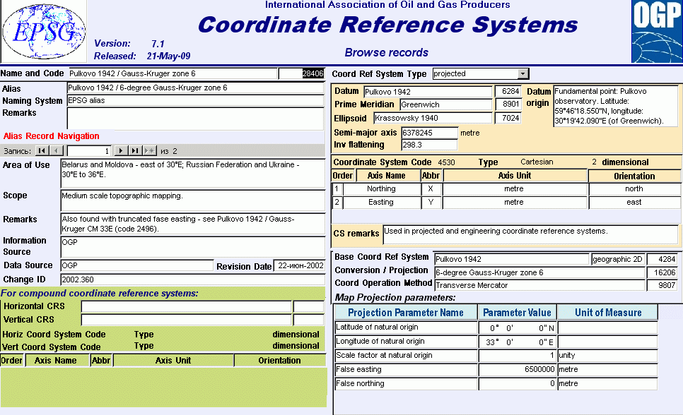

Они там в MI совсем рехнулись. Для точности отображения геокодированных растров после названия проекции стоит \p28406 - это код ESPG:28406
. Там никакой Германии нету.
1001 - это СК-42 на эллипсоиде Крассовского. Смотрим параметры преобразования к WGS84 на сайте и в файле Datum8parameters.TAB - где-то на форуме уже был.
