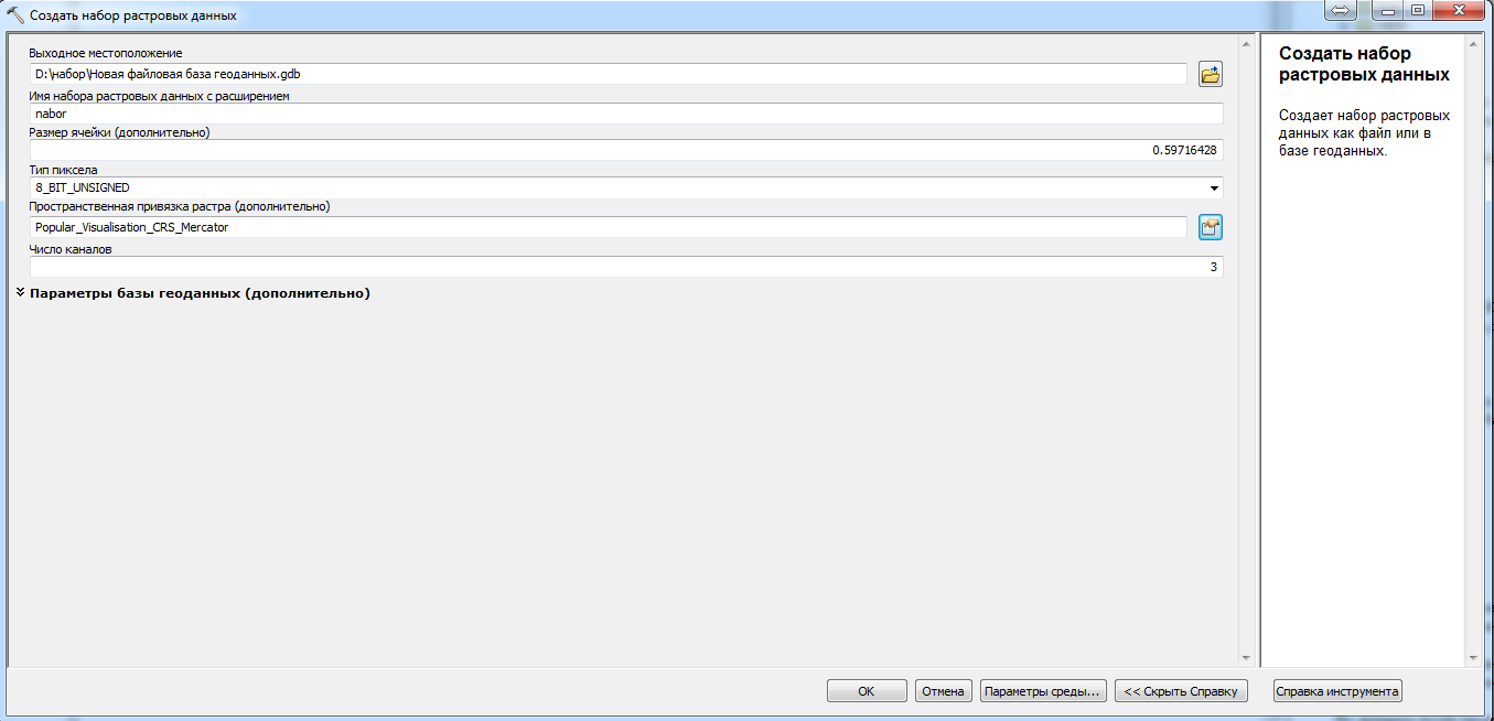

1.Никак не могу совладать с набором растровых данных. Создаю набор. добавляю растры а они не отображаются. в чем причину искать?
2. Каким способом можно решить задачу: имеются несколько отдельных растров, при загрузке их обнаруживается некое смещение одного из них на несколько метров от нужного места. как задать смещение растру не прибегая к инструменту трансформирования в части создания нового выходного растра (просто данные очень огромные, по 5 гб)
Скриншот 2018-02-28 11.03.00.png (42.69 КБ) 12297 просмотров

nikomuro, рекомендуется пользоваться набором данных мозаики, вот есть пошаговая видеоинструкция как делать: https://www.youtube.com/watch?v=5Uz7ucfMyC8.

А смещение не могло возникнуть из-за системы координат, может трансформация. Что на входе и аналогично ли для выходного растра?

Похоже на инструмент Сдвиг: https://pro.arcgis.com/ru/pro-app/tool- ... /shift.htm

Проще всего воспользоваться панелю "Georeferencing" и там задать смещение x,y. Чтобы было в метрах, сам растр должен быть в метрической проекции.
