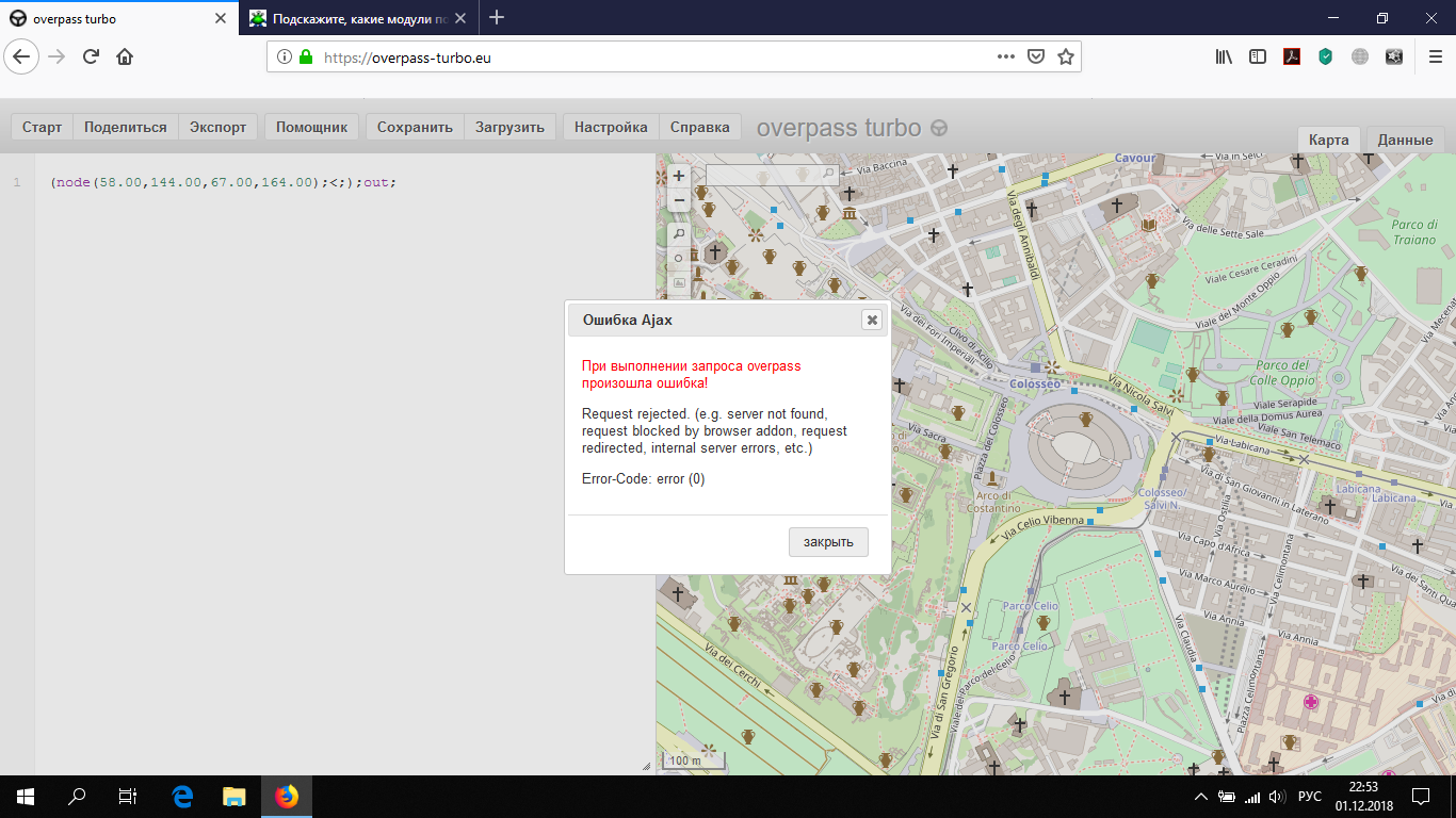

Составил запрос, но вышла ошибка. Что нужно исправить?
Рамка со следующими параметрами:
-нижний левый угол: широта 58 градусов, долгота 144 градуса
-верхний правый угол: широта 67 градусов, долгота 164 градуса

Выбрать в настройках другой сервер, этот заблокирован вместо телеграмма.
