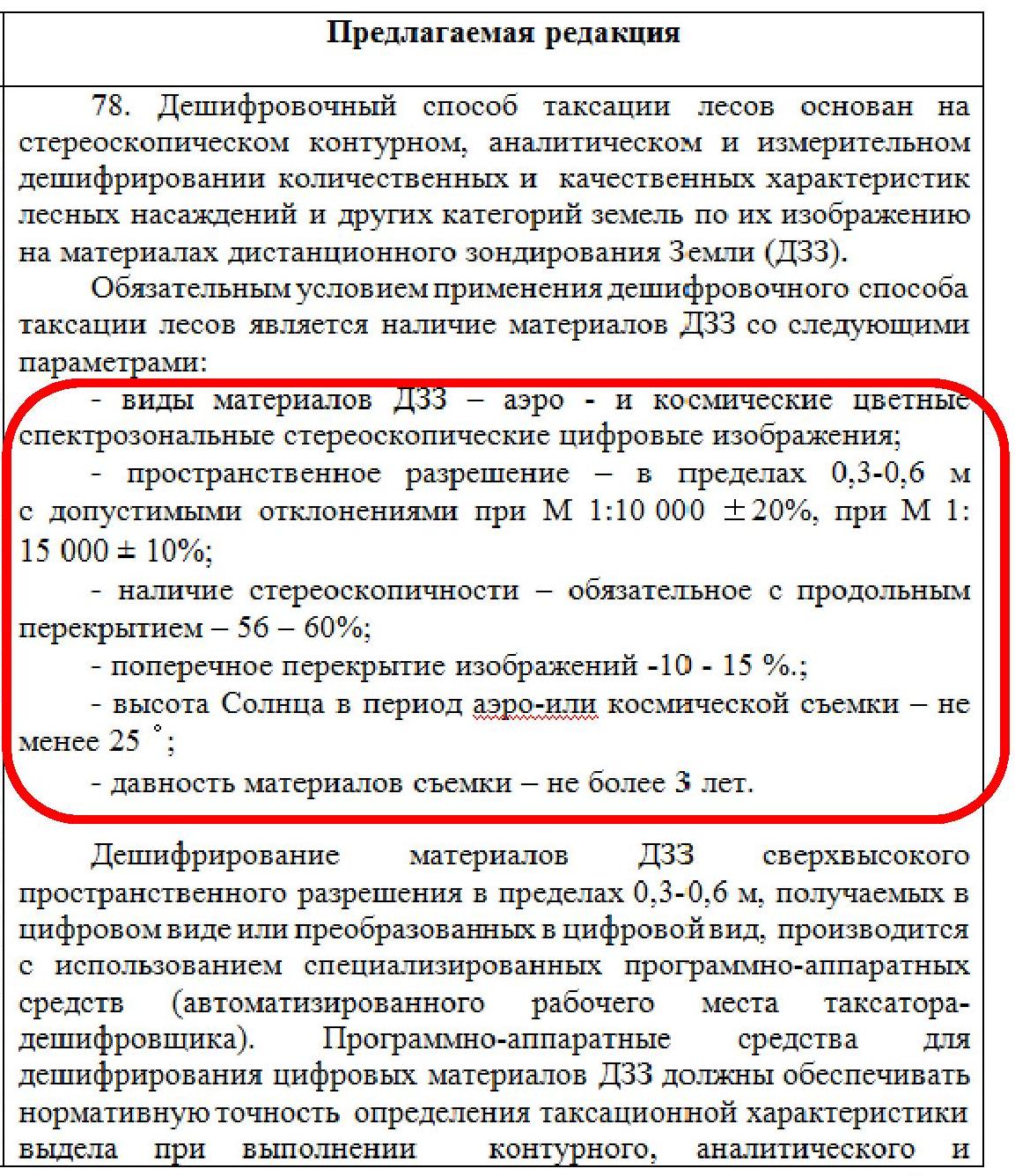

Сообщение bim2010 » 20 мар 2018, 19:20
GAMM писал:
Ответ: является. Но опыт говорит, что 225 -900 классов вполне хватает, чтобы все покрыть. И что если человек с традицонными навыками и представлениями пытается интерпретировать каждый класс, он приходит к выводу, что все это чушь собачья. В данном случае автор явно не видит разницы между методами типа изодаты или к-средних, задача которых найти центры классов, и такими методами, как сети Кохонена, генеративные топографические отображения Бишопа и прочие нейронные газы, задача которых аппроксимировать распределение, и с этим работать. Тематических классов у вас все равно немного, даже у Сочавы на всю Россию около 40, насколько я помню, так что проблема только в сборке спектральных классов в тематические. Руками традиционных мастеров этого не сделать. И полного автомата быть не может, но дешифровщику опытному подмога.
Мы с вами про разное говорим. В этой теме мы обсуждаем, как по данным Sentinel-2 выделить породную структуру леса. Профессионалу-дешифровщику для выполнения работ необходимо наличие цветных спектрозональных цифровых и стереоскопических аэро- или космоизображений с разрешением местности не ниже 0,6 м.
ftp://ftp.sovzond.ru/forum/2015/15.04_pdf/Arhipov.pdf
http://www.forestforum.ru/viewtopic.php?t=18244
http://www.racurs.ru/?page=779
Черниховский Технологии таксации лесов дешифровочным способом

Сообщение gamm » 20 мар 2018, 19:47
bim2010 писал(а):
20 мар 2018, 19:20
начнем с того, что таксация и породная структура это вообще о разном, и поговорим о породной структуре. Приведенная инструкция написана под классическую технологию, о которой уже упоминалось выше - писали ее классики жанра из МИИГАИКА. С другой стороны, я в еще 90-е слышал про попытки таксации по материала Ресурса-О4, не исключено, что тоже свою инструкцию написали.
Посмотрите, что делают канадцы на метровом разрешении без всякого стерео - выделяют кроны, распознают, и делают учет отдельных деревьев - вот это реально породный состав. Чтобы картировать на уровне ассоциаций, Сентинела должно хватить, как мне кажется.
