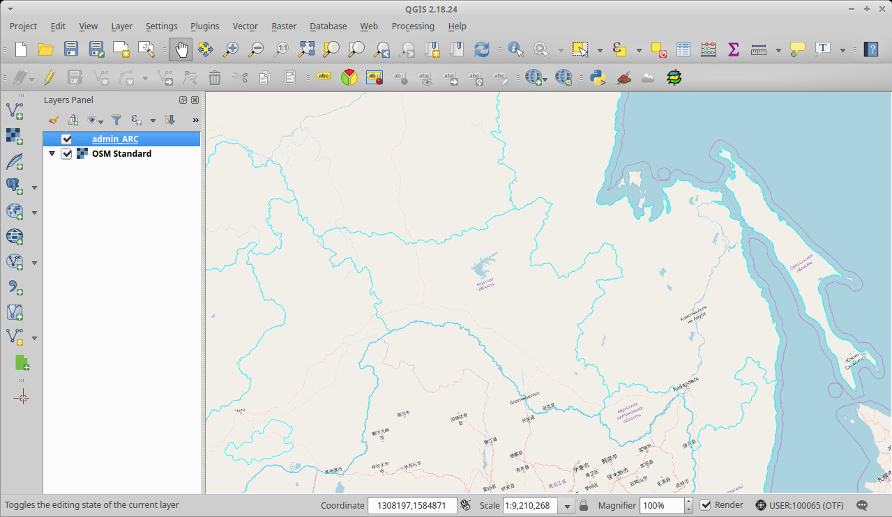

Re: Земельные ресурсы России webarchive.iiasa.ac.at
Если определение системы координат не соответствуют данным, обращаться нужно к авторам.
Но вот я наложил слой "admin" на OpenStreetMap и не вижу на краю карты заметных отклонений:
А вот я сохранил копию слоя в шейпфайл в той же проекции. Открыл шейпфайл и тоже не вижу отклонений:
- Screenshot_2018-11-15_21-08-13.png (263.73 КБ) 10240 просмотров

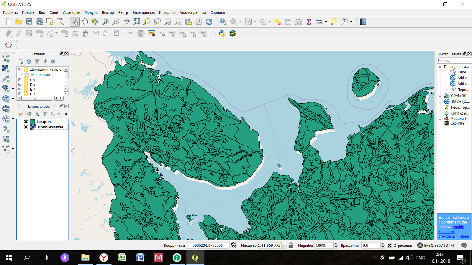

меня очень интересует слой с ландшафтами
вот результат
вот результат
- 2018-11-16_00-42-09.png (577.54 КБ) 10229 просмотров

простите, но не понял вопроса. Объясню основную задачу. Все мои точки находятся на Арктическом побережье, их массив огромен - несколько тысяч. Мне важно правильно присвоить атрибут к каждой точке, а именно характеристику из ландшафтной карты. Если брать ландшафтную карту с ресурса, то получается существенная погрешность из-за смещения
