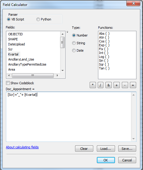

самый простой способ через Field Calculator:
создаете новое поле (столбец) с типом текст. По нему правой кнопкой мыши, выбираете калькулятор полей и далее...
Если знаете что такое VBA, то проблем быть не должно

Re: Таблицы arcgis
вот так понятно?
на счёт кавычек не помню - может быть потребуется заменить на одинарные
