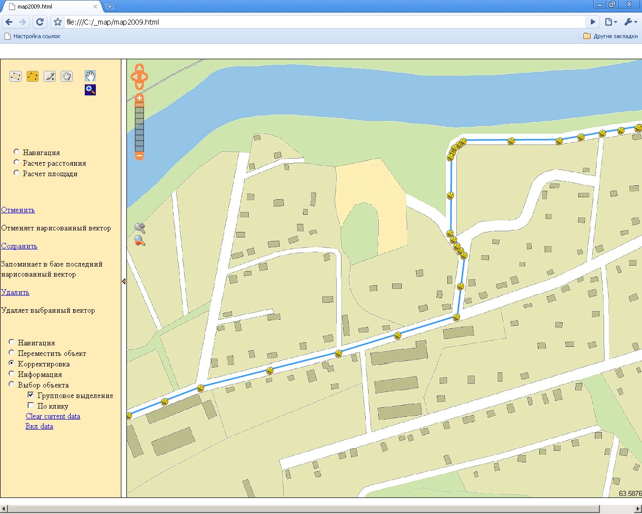

А у меня это как-то получается:
            var myStyles = new OpenLayers.StyleMap({
                "default": new OpenLayers.Style({
                 externalGraphic: "hom19.gif",
                 graphicWidth: 14,
Идея взята из примера
http://openlayers.org/dev/examples/styles-rotation.html
Не стиль линий меняем а стиль для точек. В результате для всех объектов - узловые точки картинки и еще можно угол разный задать и прозрачность.
 rotation: "${angle}",
 graphicOpacity: 1,
А вот стиль линии пунктиром как - не знаю. Но это же косяк OL если они это не могут сделать. Ведь это просто необходимо...Дописывать самому?

Например смайлик под углом - запоминаю вектор в Субд Google Gears
Меня если честно когда я это делал больше волновали такие вопросы:
1.В чем хранить вектор на клиенте?
2.Вопрос производительности OL - как движка для вектора. (Адресный план одной улицы - домов 400 не более)
3.Прозрачность
4.Угол наклона
5.Скрыть вектор на определенном масштабе (пока не знаю как).
вектор в OL+ Google Gears
