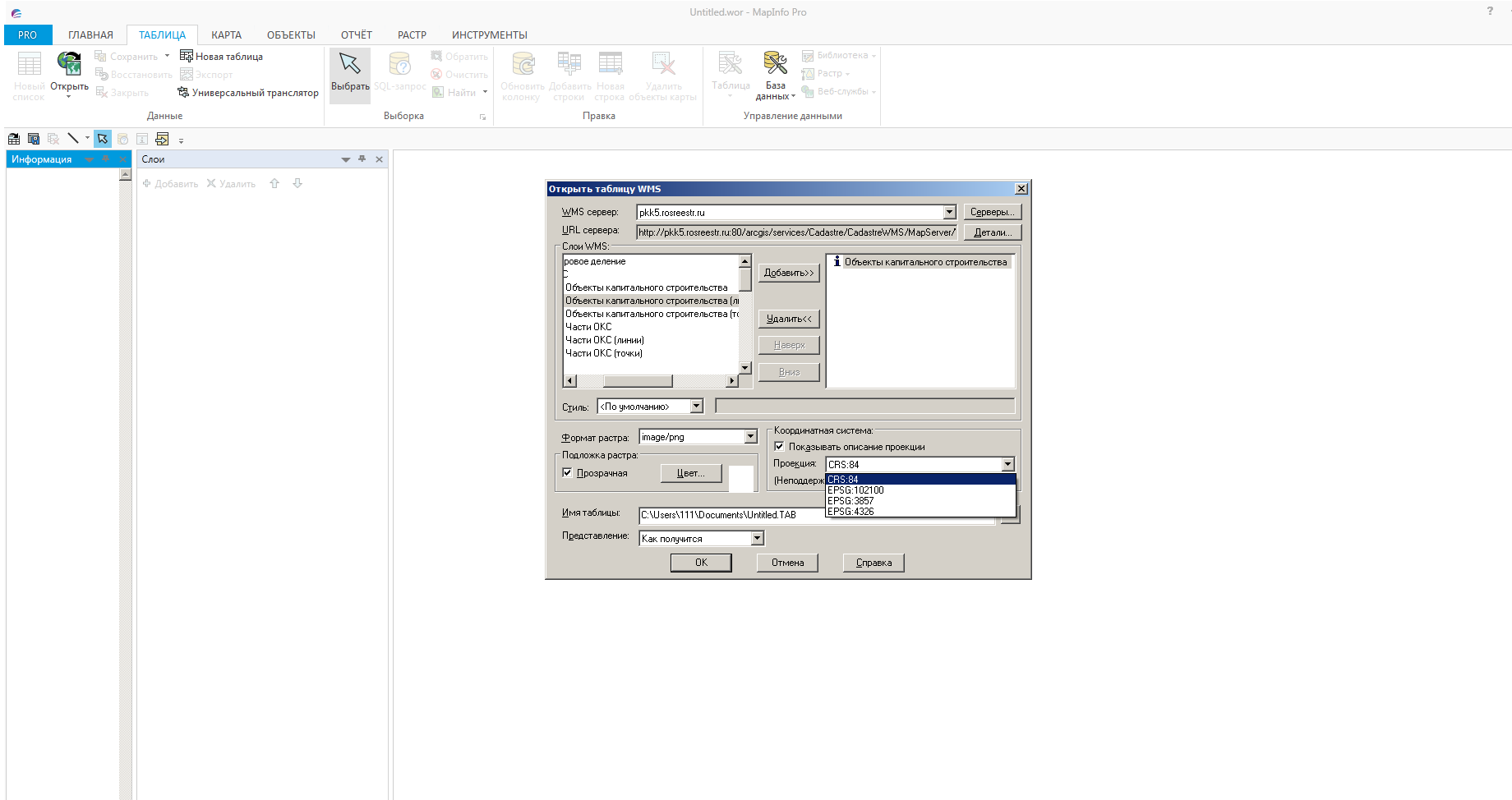

Доброго времени суток всем. Собственно проблема на скриншоте, все проекции не поддерживаемые, не пойму как это исправить? Пробовал подключаться через WMTS, ничего путного так же не вышло.

это росреестр
укажи версию MapInfo
https://wiki.openstreetmap.org/wiki/WMS
Обычная проекция для сервисов EPSG:3857.
При выборе проекции EPSG:3857 все равно MI пишет, что проекция не поддерживаемая :(

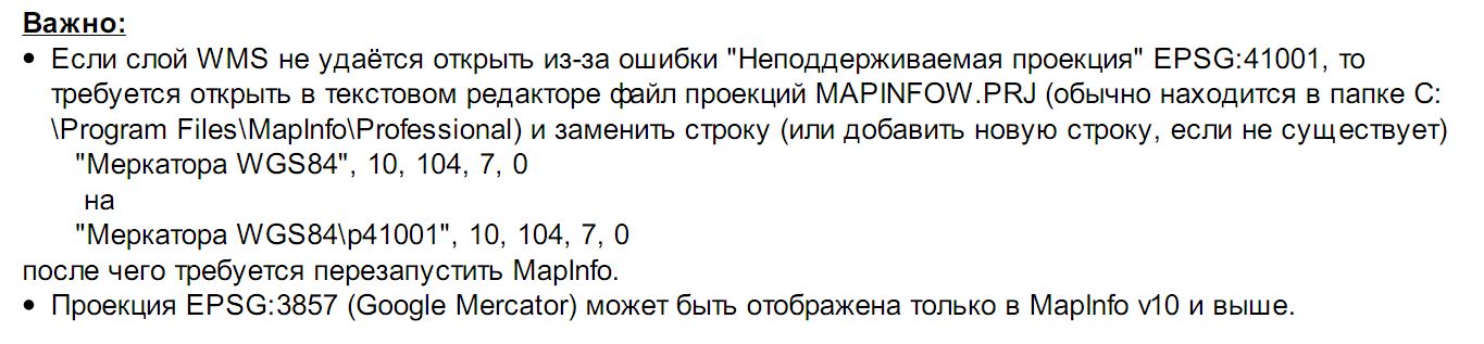

Пробую через DVC, во первых прочитал, что должны были появиться и Yandex и Google карты в том числе, а во вторых опять с проекцией проблема.. Не могу разобраться в чем дело и что я делаю не так....
в мануале написано про проекцию, но у меня в файле строчка "Меркатора WGS84\p41001", 10, 104, 7, 0" и так была

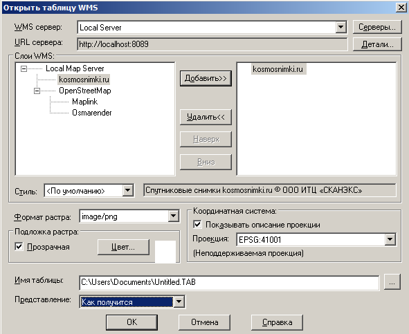

Я на Яндекс.Диск сбросил архив со своей копией DVC: https://yadi.sk/d/GLOSMoYn2lPBBQ
Окно выбора слоя выглядит так: Изображение

Что-то проблемы со вставкой картинки. Попробую так https://hostingkartinok.com/show-image. ... 22e73d5024

Сообщение alexey.m » 26 окт 2018, 06:59
На 16 версии не работает, на 11 работает, но проблема с проекцией осталась
