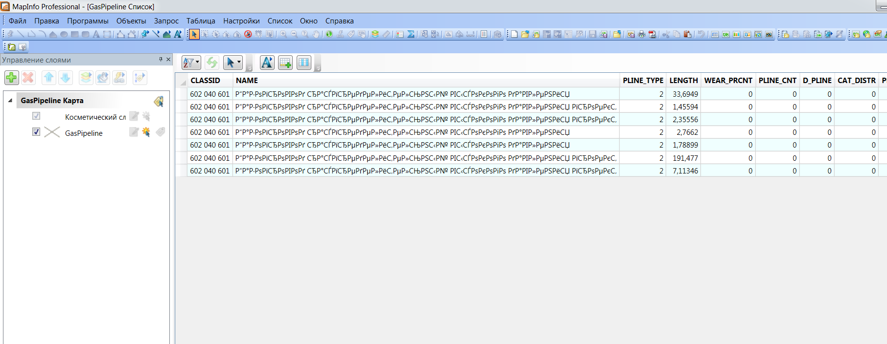

Здравствуйте, коллеги!
Столкнулся со следующей проблемой. Стоит задача из файла GML вытянуть слои в .tab. В одной из статей на ГИС-лабе говорилось, что для корректного чтения кириллических названий нужно сначала запустить команду SET GDAL_FILENAME_IS_UTF8=OFF. потом запускается сама команда конвертации (скажем, ogr2ogr -f "MapInfo File" C:\Users\Vadim\Downloads\FZ C:\Users\Vadim\Downloads\GML\FZ.gml).
Кириллические названия слоёв получаются корректные, а вот кириллические названия полей и заполнение атрибутики - "кракозябры".
Подскажите, пожалуйста, как можно решить проблему.
P.S. При конвертировании в geopakage такой проблемы не возникает.
