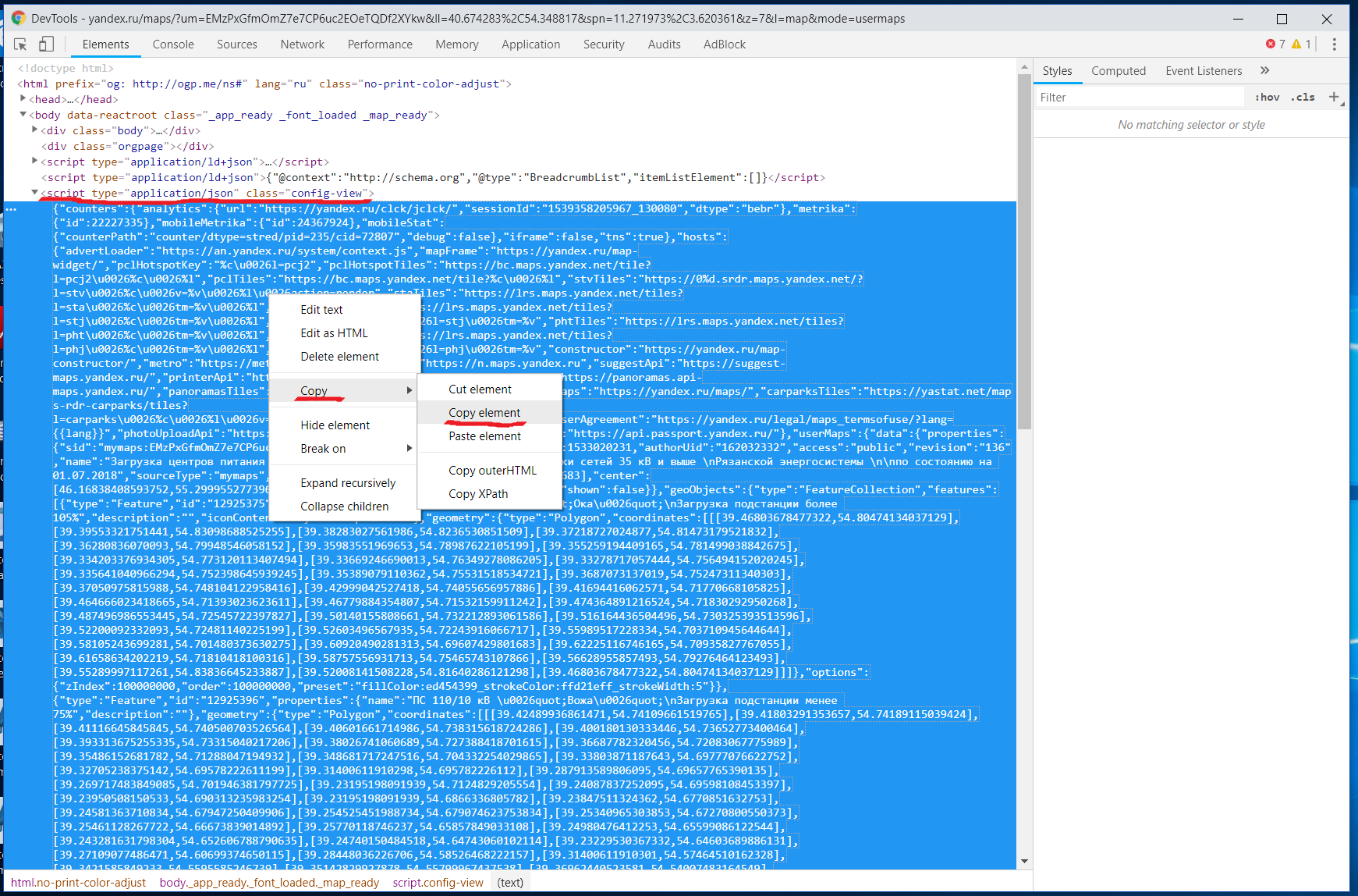

проще её скачать
ищи <script type="application/json" class="config-view">
evgeniy76
Сообщения: 47
Зарегистрирован: 12 апр 2016, 20:50
Re: Подключение карты
Сообщение evgeniy76 » 12 окт 2018, 15:10
а можно поподробнее
Сообщения: 5370
Сообщение trir » 12 окт 2018, 18:46

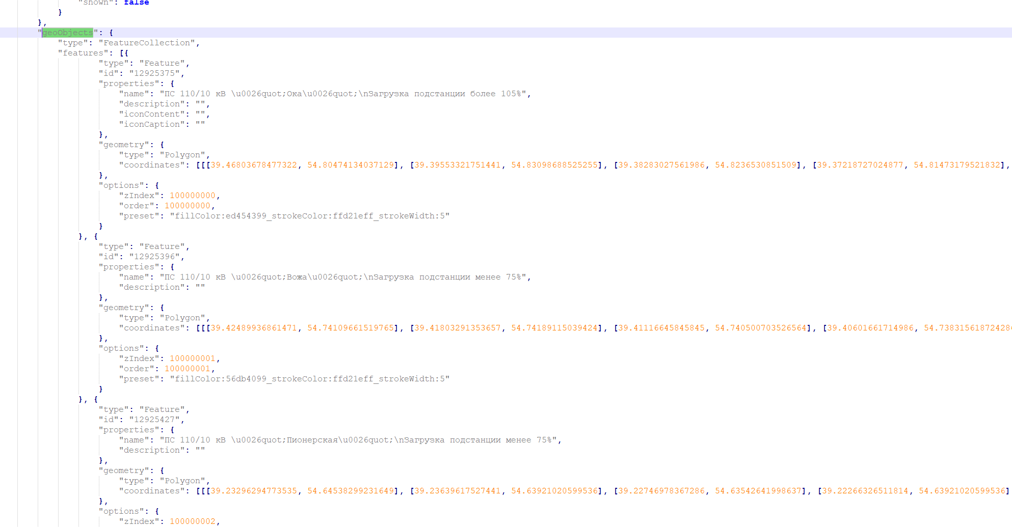

нажимаем F12
находим <script type="application/json" class="config-view">
и копируем содержимое
Сообщения: 5370
Сообщение trir » 12 окт 2018, 18:48
находим geoObjects и копируем содержимое
сохраняем как json

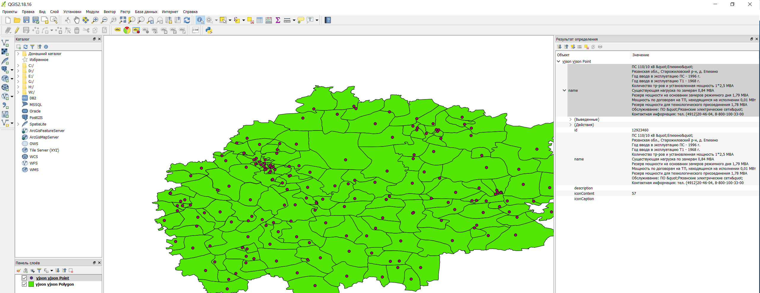

Сообщение trir » 12 окт 2018, 18:49
открываем в QGIS
