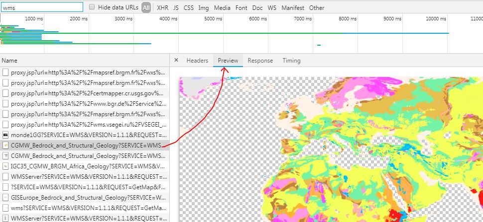

откройте консоль разработчика в браузере
и на вкладке Network смотрите, какие запросы со страницы http://portal.onegeology.org/OnegeologyGlobal/ уходят к серверам WMS
если открыли консоль и там пусто, перезагрузите страницу
можно для запросов на этой вкладке сделать фильтр WMS, чтобы было меньше строк
на вкладке Preview затем ищете запрос к WMS, например

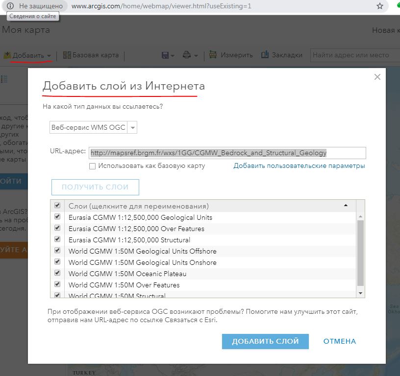

в шаге 2 из http://desktop.arcgis.com/ru/arcmap/10. ... ervers.htm указать http://mapsref.brgm.fr/wxs/1GG/CGMW_Bed ... al_Geology
выбрать "Все сервисы"
и потом из подключения добавлять эти сервисы как слои в ArcMap

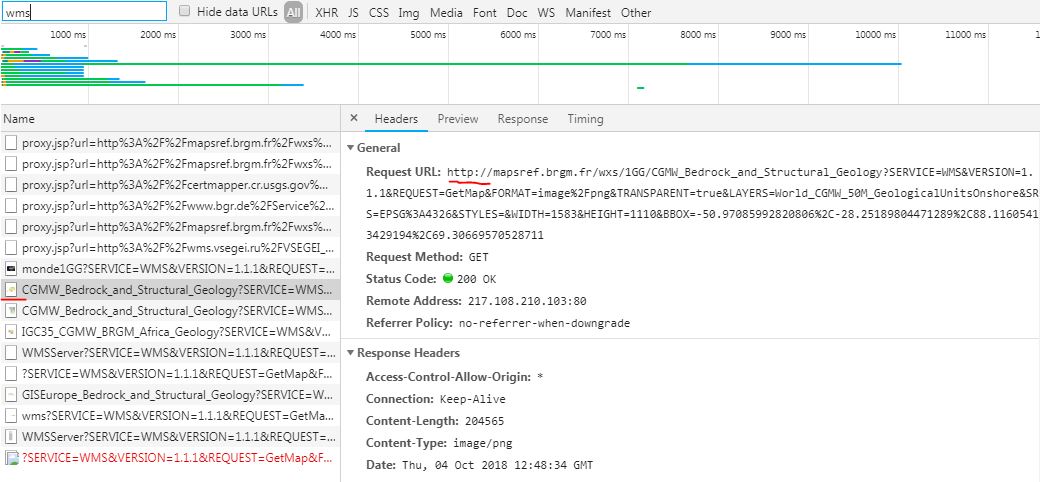

то, что увидели до знака "?" это нужная информацияhttp:// mapsref.brgm.fr/wxs/1GG/CGMW_Bedrock_and_Structural_Geology?SERVICE=WMS&VERSION=1.1.1&REQUEST=GetMap&FORMAT=image%2Fpng&TRANSPARENT=true&LAYERS=World_CGMW_50M_GeologicalUnitsOnshore&SRS=EPSG%3A4326&STYLES=&WIDTH=1583&HEIGHT=1110&BBOX=-50.97085992820806%2C-28.25189804471289%2C88.11605413429194%2C69.30669570528711
проверять ссылки можно здесь:
http://www.arcgis.com/home/webmap/viewer.html
