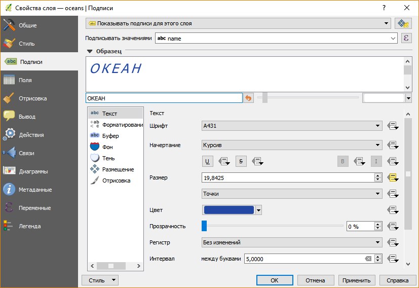

Здравствуйте! Установила в Windows картографические шрифты ttf, а QGIS некорректно отображает подписи на кириллице. Что делать?

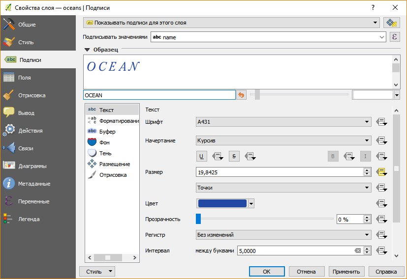

Боюсь, мне придётся возродить этот топик. Проблема та же, QGIS 2.8.14. Шрифты взяты отсюда: viewtopic.php?t=14313
Кириллические символы в шрифтах однозначно присутствуют, но QGIS упорно их не воспринимает и подменяет другими шрифтами. MS Word и LibreOffice кириллицу видят.

Так, для сведения:
(c) Panorama Group A431Italic версия 2.3, May, 2
Содержит 2 одинаковых блока кириллицы, но немного странный шрифт. Указана кодировка CP1251.
Первый блок числится, как Латиница, дополнение 1 U+00A0
Второй как Cyrillic.
Из-за кодировки QGIS возможно и не читает.
Несколько странный шрифт.

С этим ничего делать не надо. Для Windows (проверили на win7): Устанавливаете шрифты в систему. Если в атрибутивной таблице текстовые поля в кодировке CP1251, то они отображаются нормально в виде подписей.
Если в другой кодировке, то попробуйте ее правильно указать в QGIS - может на лету перекодирует (не уверен). Windows тем и плох, что у него двойная внутренняя перекодировка (если пользовались FTP, то сталкивались с этим).
Как исправить шрифт не знаю. Открыл его в fontforge (https://fontforge.github.io/en-US/) под Linux, но так как в этой теме не очень разбираюсь, то ограничился информацией. Если есть желание, попробуйте исправить. Мы авторам об этом не расскажем.
