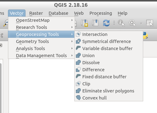

Вот это вот всё вроде работает как для для одного так и для разных слоёв:
2018-09-05 12_31_11-VirtualBox.png (40.17 КБ) 5824 просмотра

Я так понял, что Jasen про эти инструменты знает, но нужны интерактивные, чтобы в режиме редактирования выделил два полигона, нажал, всё обрезалось тут же. Без отдельных инструментов в диалогах, которые генерируют новые слои.
Скоро это будет в QGIS 3:
https://north-road.com/edit-features-in ... -campaign/

Да, разумеется, знаю. Но они вроде бы обязательно создают новый слой. Можно попытаться выделить все нужные объекты, сделать пересечение, но потом же ещё объединять нужно будет новый слой со старым, предварительно удалив из него эти полигоны. В общем, сложно как-то.
Я просто сделал проверку топологии и, не найдя никакого хотя бы полуавтоматизированного исправления ошибок, решил сделать все вручную. Объединить полигоны удалось (благо там были одинаковые атрибутивные данные), а вот с разными данными стал искать инструмент обрезки (разность, чтобы обрезать один полигон по другому, выделив оба, как это делалось в ArcGIS).
