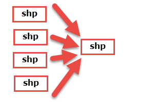

Как подключить несколько обновляемых постоянно шейп файлов(с одинаковыми типами аттрибутами) в одну, чтобы в обьедененном шейпе было все записи. Шейп файлы постоянно обновляеться
shp mast die
если обновляются, то лучше использовать клиент-серверную СУБД!

полностью согласен - шейпы это транспортный формат для переноса данных, а не для работы. Но если уж очень хочется, напишите скрипт (на Питоне), который будет сливать все обновления в одно место.

trir писал(а): ↑13 авг 2018, 13:22если обновляются, то лучше использовать клиент-серверную СУБД!
Я показываю для примера
А как это делать с бд оракл напимер.

trir писал(а): ↑13 авг 2018, 19:31постоянно это как?
Файлы обвновляються десять двадцать раз за день. Измененеи должны будут сразу же попадать в центральный шейп
делать что?
создаёшь таблицу и работаешь с ней
ну так пиши их сразу в БД

Не надо было уходить от темы. Давай сначала сделаем это на шейп файле. Дальше в базе разберемся

не надо делать это на шейпе и вообще на файлах - БД придумали как раз для таких случаев
https://www.gdal.org/ogrmerge.html
