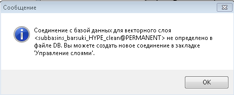

Соединение с базой данных не определено
Да, я не читал весь учебник по GRASS, но меня удивило то, что именно после применения v.dissolve связь с базой у нового слоя потерялась. Видимо связано это с тем, что cat определяется по первому столбцу, а dissolve был по 2-му. Но в управлении слоями, куда отправила меня Ошибка, невозможно создать связь для нового слоя, потому что его нет в выпадающем списке.
Это наверняка решается очень легко?

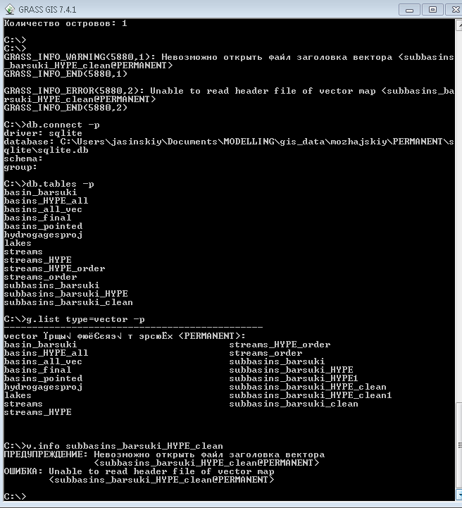

Выложите вывод команд:
Без примера трудно будет разобраться.
Выложите лучше тестовый пример с исходными и выходными данными и примером команды, которая используется (v.dissolve). Проще всего делать копию рабочего набора GRASS, удалив оттуда всё лишнее, и потом сжать архиватором.
db.connect -pКод: Выделить всё
db.tables -pКод: Выделить всё
g.list type=vector -pКод: Выделить всё
v.info subbasins_barsuki_HYPE_cleanВыложите лучше тестовый пример с исходными и выходными данными и примером команды, которая используется (v.dissolve). Проще всего делать копию рабочего набора GRASS, удалив оттуда всё лишнее, и потом сжать архиватором.

Re: Соединение с базой данных не определено
Судя по выводу "v.info", слой "subbasins_barsuki_HYPE_clean" повреждён. С остальным надо разбираться предметно.
