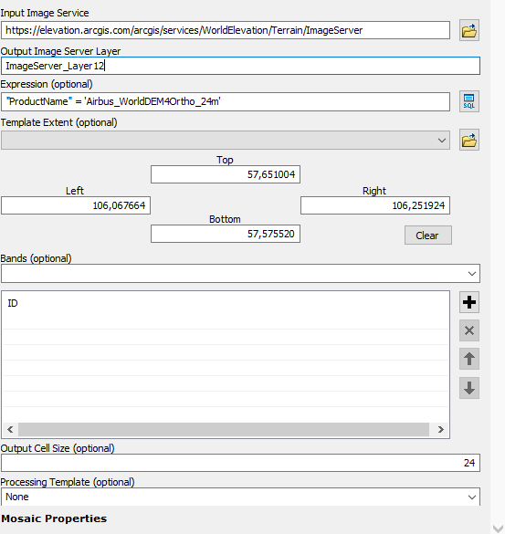

Вот кстати правильные параметры запроса для получения модели -
