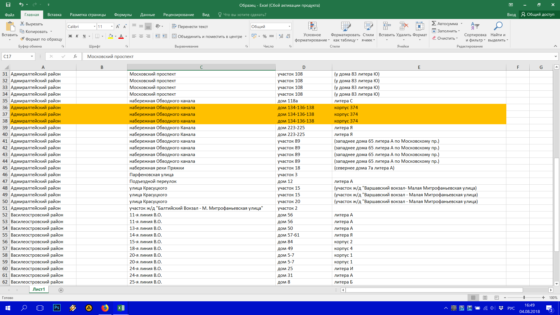

Есть список адресов (образец представлен на скрине). И есть слой УДС для MI по данному городу.
Грубо говоря, больше данных нет.
Как правильно провести процесс геокодирования в MI, чтобы точки встали хоть на приблизительные места?

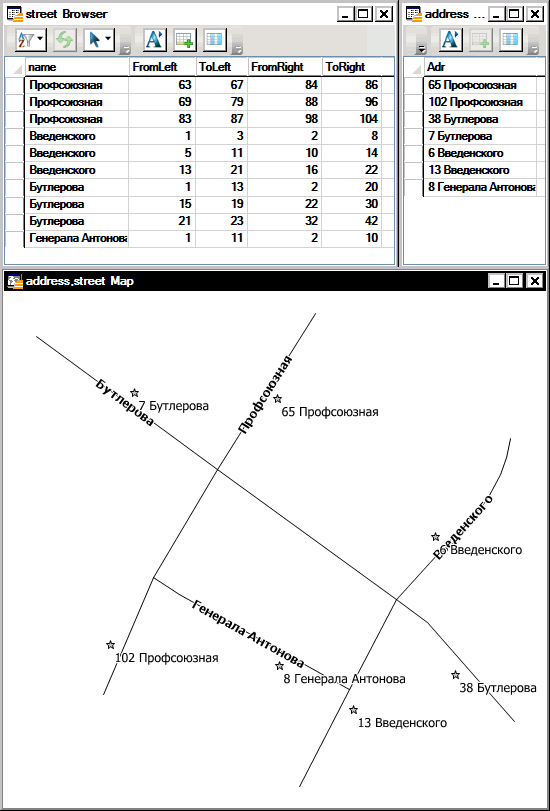

Понятно, что в данном случае геокодирование вне MapInfo оправданно, однако забавно, что именно MapInfo Pro — первая десктопная программа, в которой было реализовано геокодирование из коробки. Сегодня в меню программы геокодирование данных с сервера, плюс сторонние производители предлагают мегакрутые модули, однако старый добрый функционал из 90-х годов по-прежнему работает. Он полагается на наличие линий улиц, связанных с таблицей, содержащей колонки первых и последних номеров домов по правой и левой сторонам FromLeft, ToLeft, FromRight, ToRight.
Вот подготовил пример со слоем улиц street и списком адресов address. Под рукой нелокализованная версия программы, поэтому в адресах номера домов перед названием улицы. В старых версиях диалог запускаем из меню:
[Table] → [Geocode…]
В результате в слое адресов появляются точки.
