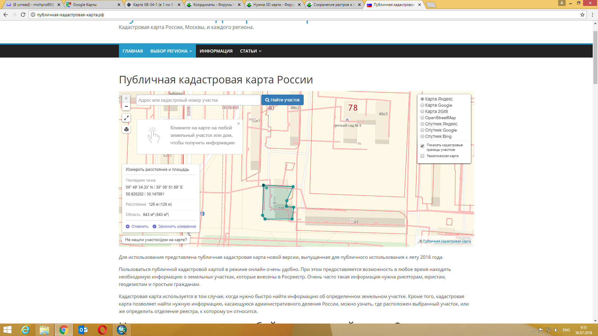

Re: Координаты
там нет координат угловых точек участка, зато есть возможность ткнуть на карту в угол участка и тебе выдают координаты в wgs-84, нужно нажать измерит расстояние (создать новое измерение) снизу слева на карте есть уголок в виде линейки

1. Запросить выписку на интересующий земельный участок. Процедура подробно описана на сайте Росреестра.
2. Купить выписку в виде Кадастрового плана территории соответствующего кадастрового квартала.
Всё это имеет смысл если земельный участок поставлен на государственный кадастровый учет с описанием границ.
Говоря другими словами - если участок виден на ПКК, то имеет смысл.
Если не виден - задача принимает совершенно иной оттенок.

Только координаты там будут скорей всего в местной системе координат, и чтобы их перевести в тот же wgs84 придётся повозиться. А если нужна высокая точность перевода - то и обратиться к местным геодезистам за помощью.

Я не увидел в исходном посте ни чего про wgs84.
Пересчет в туда средствами любой распространенной ГИС-оболочки - минутное дело.
По поводу высокой точности - согласен.
