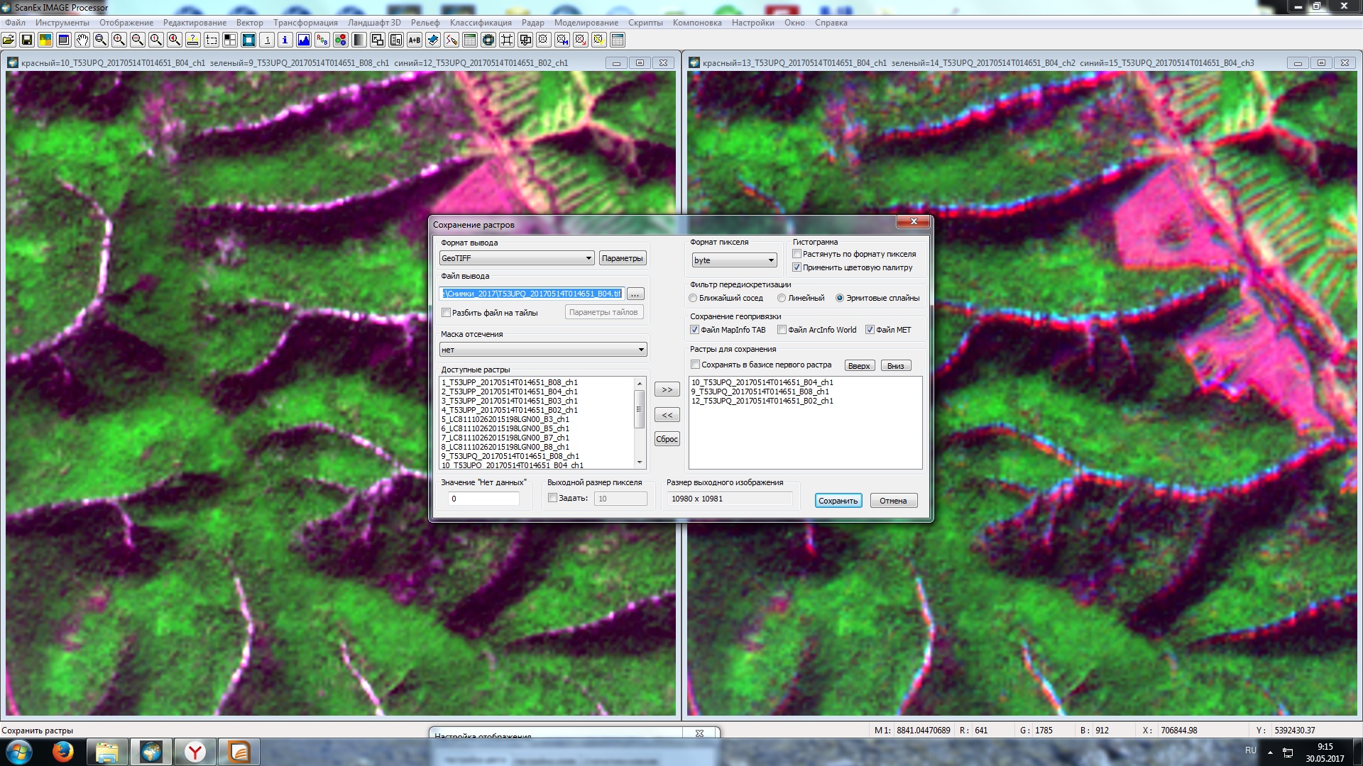

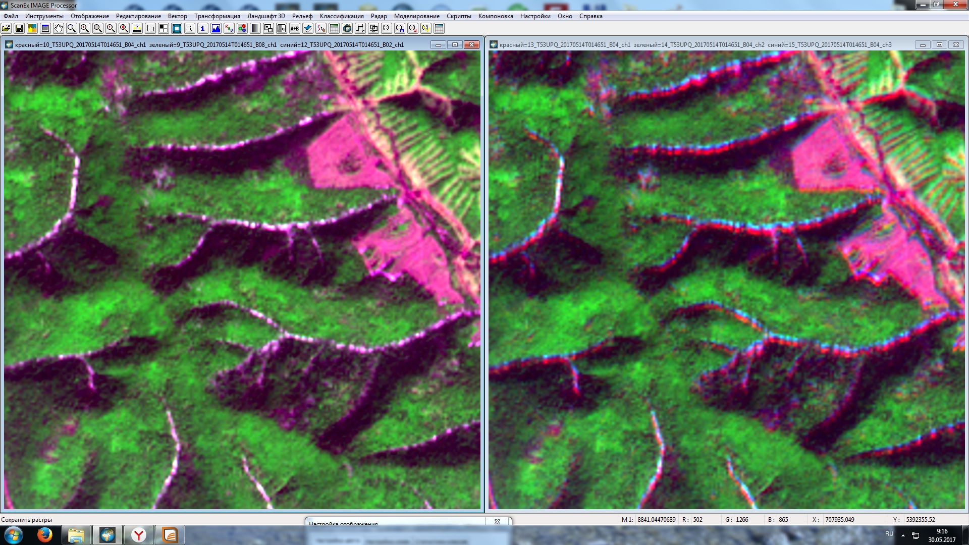

аналогичная ситуация. Есть программный комплекс ScanEx IMAGE Processor версия 4.2. При обработке данных ДЗЗ со спутника Sentinel-2a, 8 канал после сохранения сдивгается немного относительно других. Даже если со снимком не производить ни каких манипуляция, а просто сохранить он все равно уезжает. Может быть кто то сталкивался с такой проблемой?

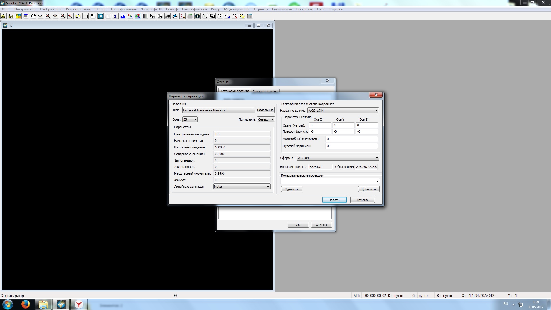

Re: Сохранение растров в scanex image processor
А подробности? Чтоб значит "немного" сдвигается? Насколько немного? Какие системы координат у растра и проекта (если там у вас в IP есть какой-то проект)? Скриншоты тоже не помешали бы.
Jankomanij
- Сообщения: 3
- Зарегистрирован: 29 май 2017, 08:49
Сдвигается не много. Проекция проекта авто стоит, совпадает с проекцией снимков. После сохранения, если подгрузить в тот же IP уже есть сдвижка. Бывает, что не сдвигается, при одних и тех же настройках. Не могу поймать связь из за чего так получается. Сдвигается красный канал и сдвигается не равномерно по всему снимку а только самый низ. Снимок загружен и сохранен, без манипуляций.
