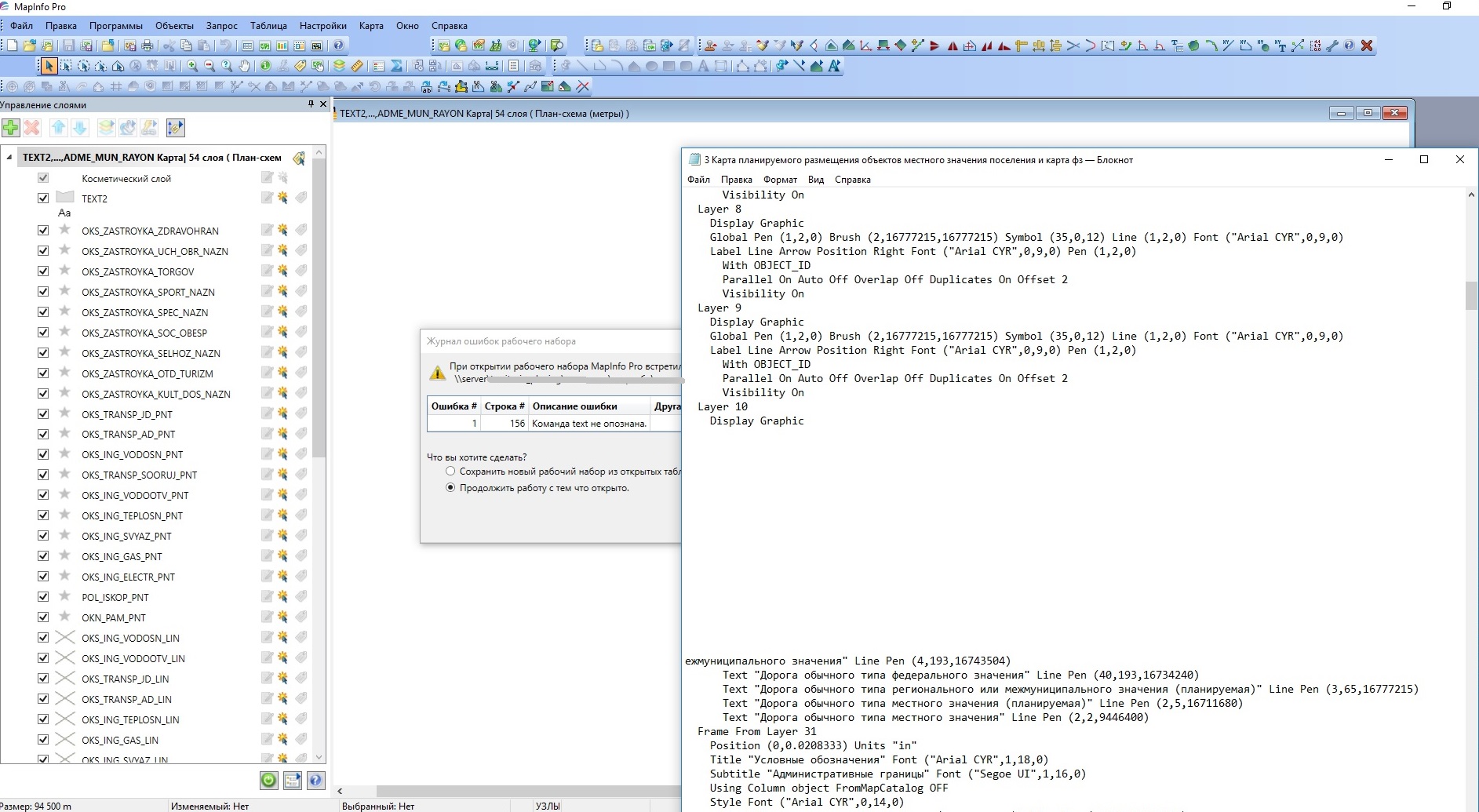

Здравствуйте! При открытии рабочих наборов возникают различные ошибки, соответственно слетает весь отчет, легенда (в проектах по 793 приказу) и почти вся тематика (в проектах по 10 приказу). Папки со слоями не переименовали, не перемещали. Если открыть набор через блокнот, то в указанной строке ничего нет, как будто часть просто удалилась. Подскажите пожалуйста, в чем может быть проблема?

Случалось, что при вылете Мапинфо не успевало дописывать рабочий набор до конца, но чтоб в середине пусто... такое первый раз вижу. Видно в с сетевого расположения открываете (\\server...) может в сети проблема?

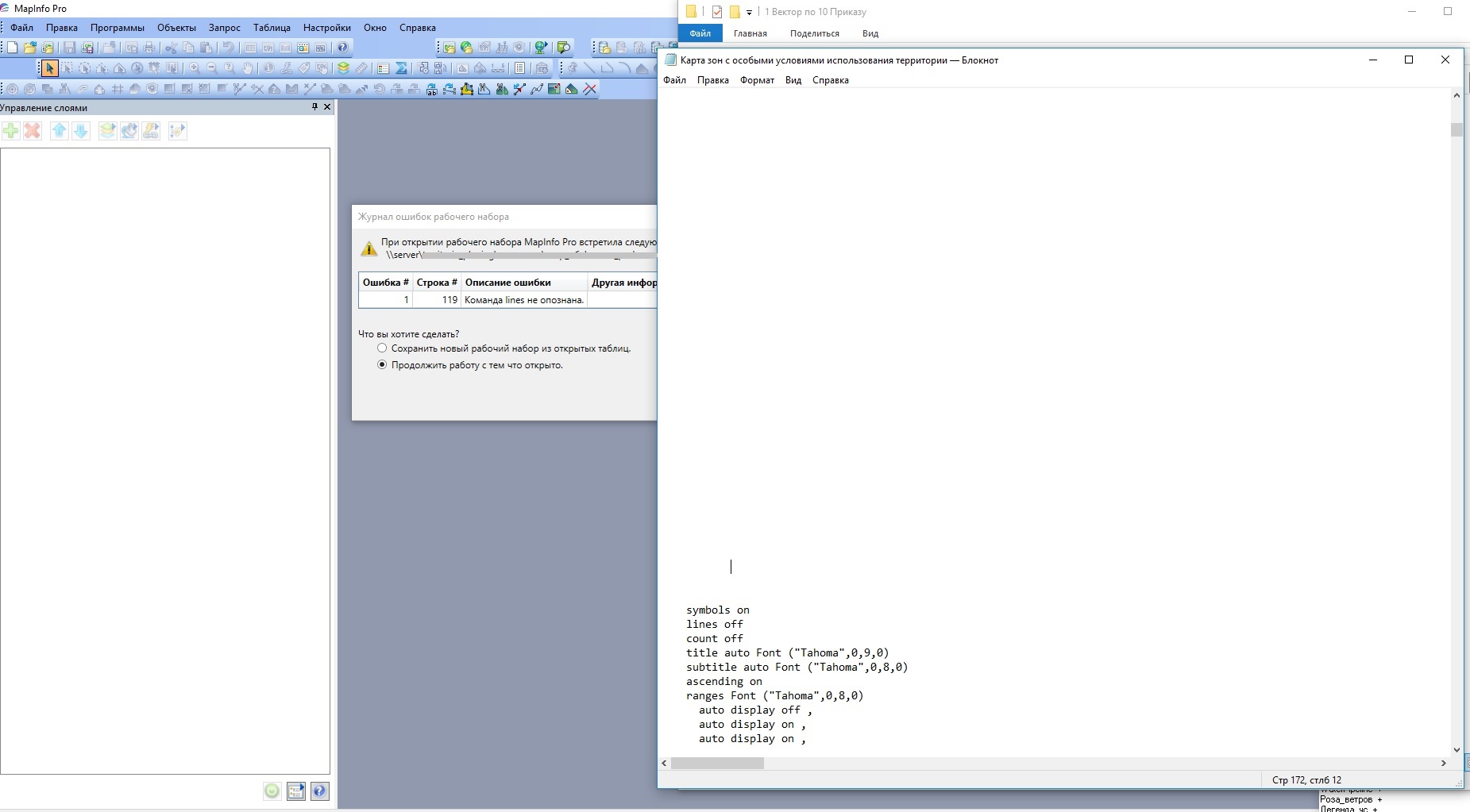

у вас там реально вставлена строка, в которой много пробелов (16378), а потом фрагмент текста. Если и в остальных такое, возьмите нормальные редактор (хоть встроенный в FAR или Commander), и уберите такие строки руками - блокнот не очень надежен в таких случаях.

Эти пробелы заменяют часть текста, и если их удалить набор также не открывается. По идее нужно дописать через редактор часть текста, которая отсутствует, но я в этом слабо понимаю, да и это не совсем нормально каждый раз так дописывать, и времени много надо. У меня таких поврежденных наборов уже несколько, в разных проектах

если это не чьи-то шаловливые ручки, то проблема скорее всего в сетевом обмене. Делайте бэкапы, и либо уберите (копируйте) рабочие наборы с сервера на локальную машину, и пишите на нее же (с копированием на сервер).
