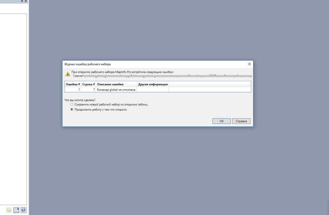

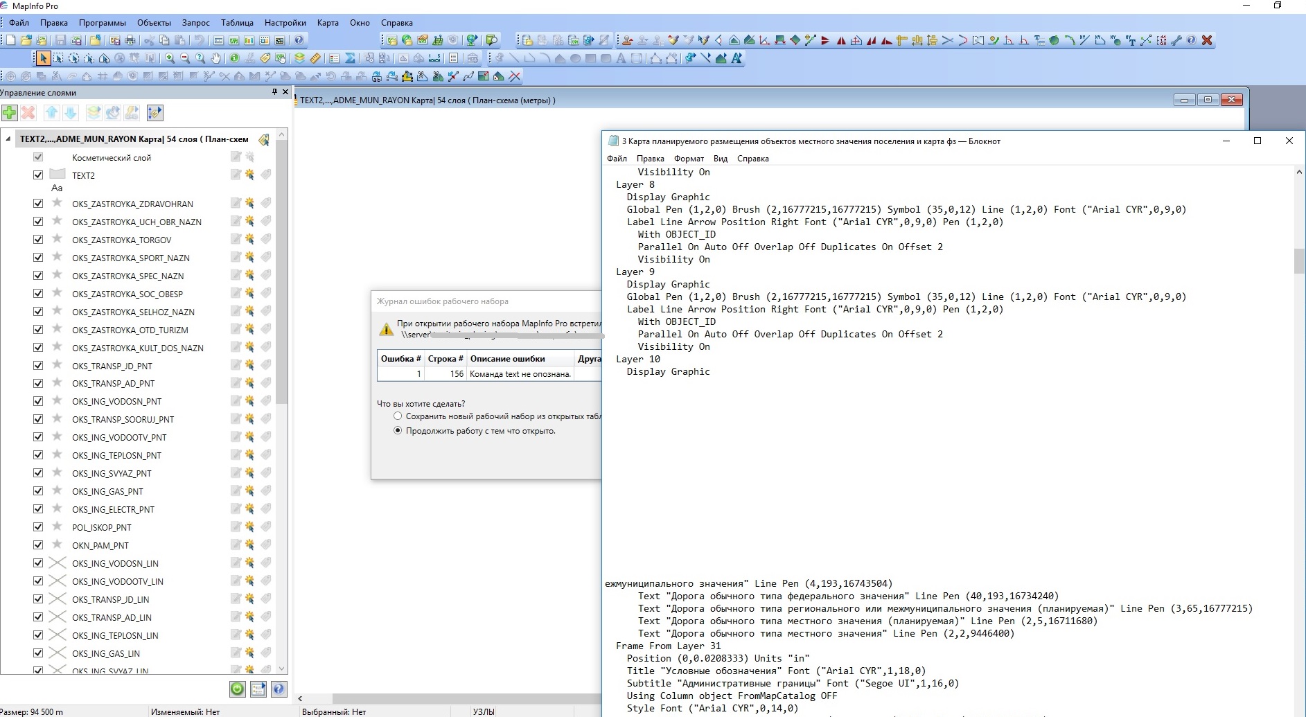

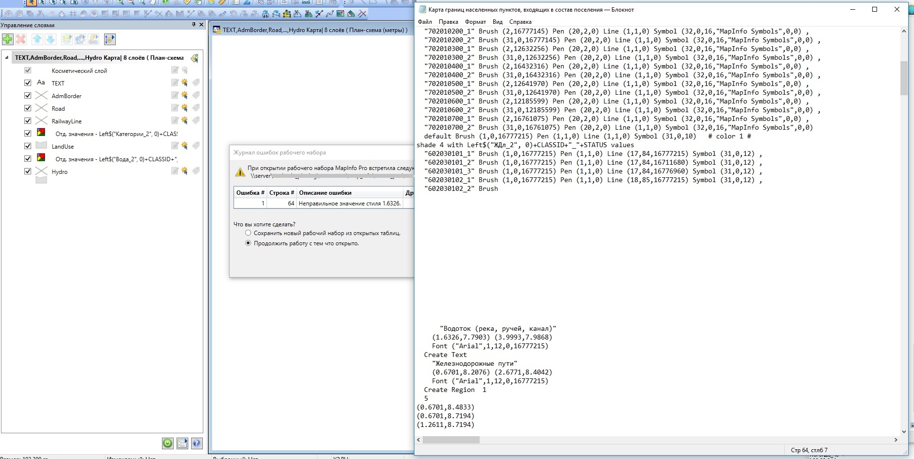

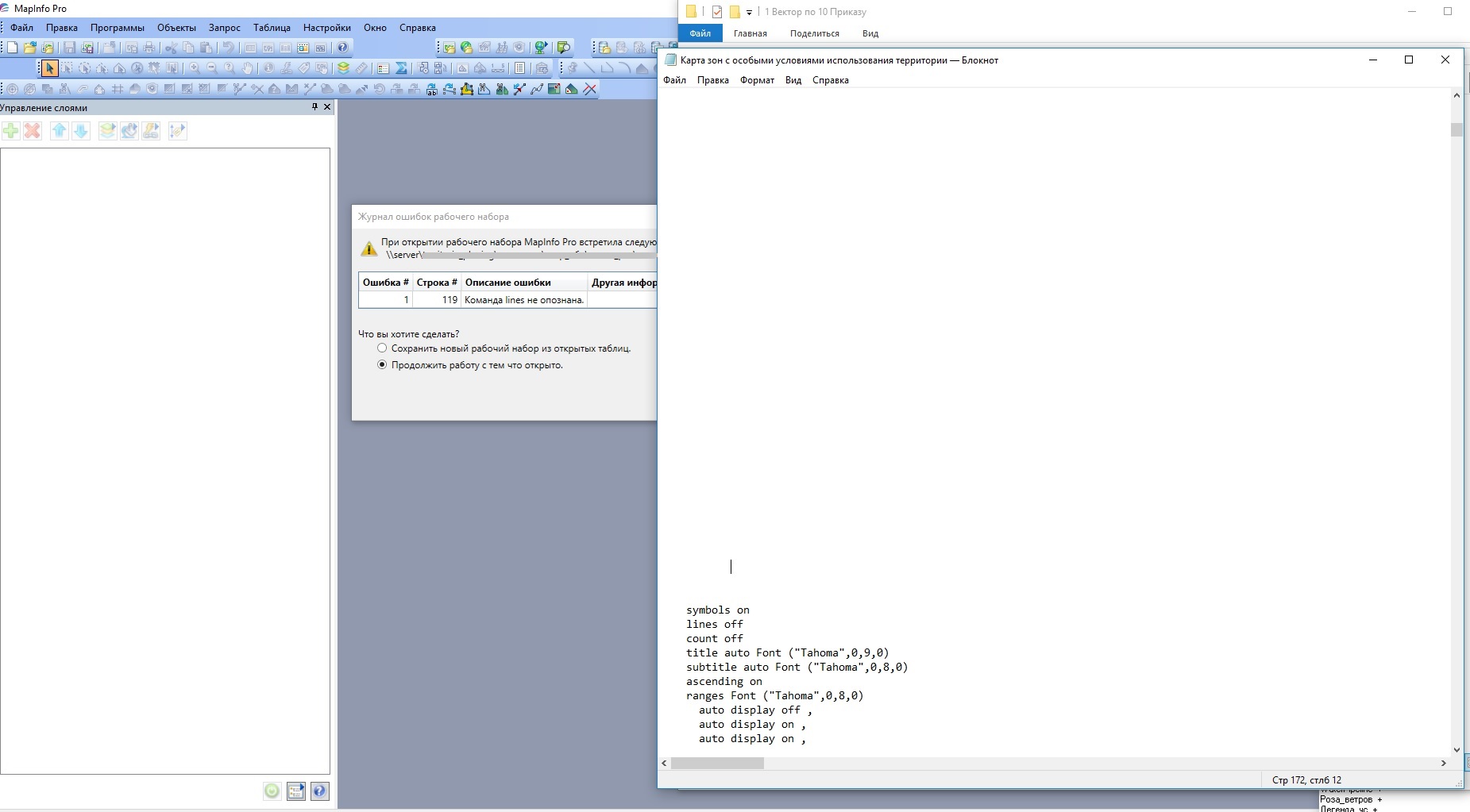

Здравствуйте! При открытии рабочих наборов возникают различные ошибки, соответственно слетает весь отчет, легенда (в проектах по 793 приказу) и почти вся тематика (в проектах по 10 приказу). Папки со слоями не переименовали, не перемещали. Если открыть набор через блокнот, то в указанной строке ничего нет, как будто часть просто удалилась. Подскажите пожалуйста, в чем может быть проблема?

похоже, вам кто-то просто рабочий набор подредактировал (если вы сами эти пустые строки не ставляли). Если на диске с проектом включено сохранение копий, попробуйте восстановить старый вариант средствами Уиндовс ... и вообще, backup - наше все

Вот ошибка и рабочий набор

у вас там реально вставлена строка, в которой много пробелов (16378), а потом фрагмент текста. Если и в остальных такое, возьмите нормальные редактор (хоть встроенный в FAR или Commander), и уберите такие строки руками - блокнот не очень надежен в таких случаях.
P.S. Картинка странная, если и в остальных местах такое - при сбоях обычно мусор вставляется
Эти пробелы заменяют часть текста, и если их удалить набор также не открывается. По идее нужно дописать через редактор часть текста, которая отсутствует, но я в этом слабо понимаю, да и это не совсем нормально каждый раз так дописывать, и времени много надо. У меня таких поврежденных наборов уже несколько, в разных проектах
