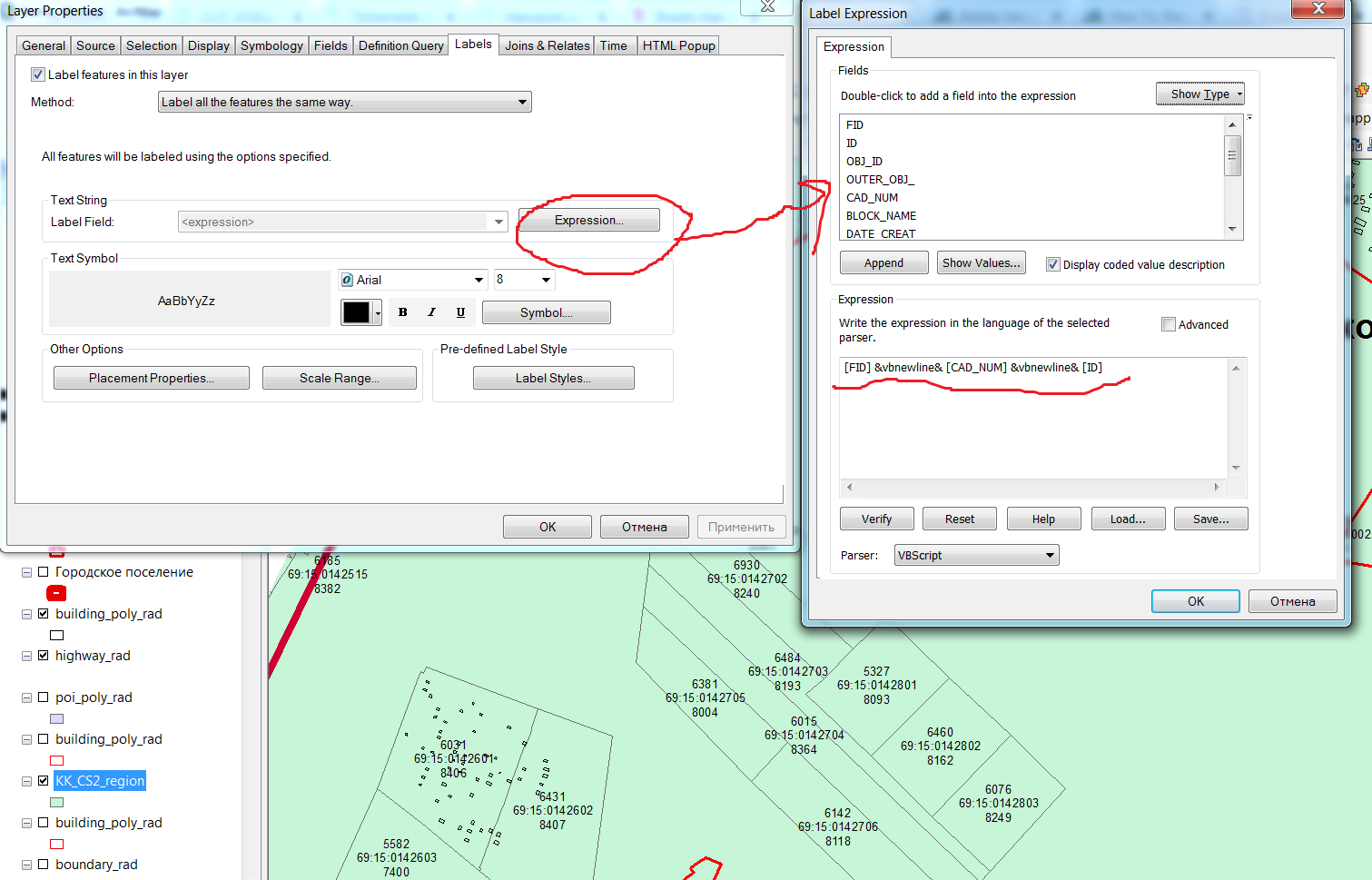

Как построить надрись, такого типа
. одна часть подписывается, так: [Field2] & vbCrLf &[Field3]. У меня проблема с Field1, не могу ее посредине поставить.

не уверен, что получится (под рукой нет Arcmap проверить), но попробуйте вот так:
'<FNT size = "12">' & [Field1] & '</FNT>' & '<SUP>' & '<FNT size = "12">' & [Field2] & '</FNT>' & ' </SUP>' & vbCrLf & '<SUB>' & '<FNT size = "12">' & [Field3] & '</FNT>' & ' </SUB>'
з.ы. даже если не получится целевой результат, приложите, пожалуйста скриншот, что получилось с выражением выше.

Выражение содержит ошибку...

[Field2] &vbnewline& [Field1] &vbnewline& [Field3

Это выражение делает 3 ряда надписи, а мне нужно как на jpg, который я прикрепил. Field 1 - слева по центру, а Field 2 and Field 3 идут как знаменатель и числитель.
