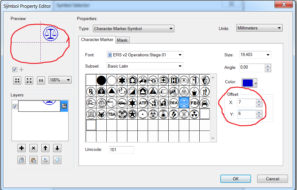

Сообщение Vadim » 18 июл 2018, 16:47
В случаях, если сходящиеся в одном местоположении точки определённого типа представлены только раз, то можно воспользоваться оффсетом (смещение значка). Но это редкость, конечно.

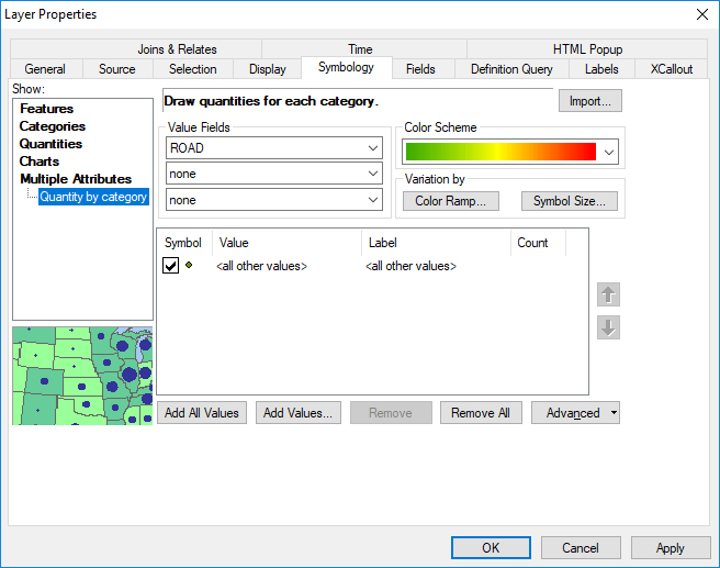

Andrey Zhukov писал(а):
18 июл 2018, 15:42
Используйте представления: http://desktop.arcgis.com/ru/arcmap/lat ... tions-.htm
А как это сделать у меня как то этого пункта нету. Нужно специальный слой создать?

Vadim писал(а):
18 июл 2018, 16:47
Здорово для некоторых знаков помогает. Но их много и было бы лучше использовать и другие варианты

Vadim
Сообщения: 297
Репутация: 72
Re: ArcMAP Как отобразить символ для точек если они имеют одинаковые координаты
Сообщение Vadim » 20 июл 2018, 10:59
http://desktop.arcgis.com/ru/arcmap/lat ... ations.htm
Да, и требуется наличие лицензий ArcGIS Desktop Standard или Desktop Advanced
