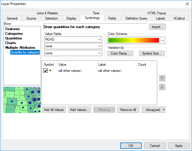

bkolubenka
Сообщения: 31
Зарегистрирован: 04 дек 2017, 08:19
Откуда: Атырау
Re: ArcMAP Как отобразить символ для точек если они имеют одинаковые координаты
Сообщение bkolubenka »
Andrey Zhukov писал(а): ↑18 июл 2018, 15:42Используйте представления: http://desktop.arcgis.com/ru/arcmap/lat ... tions-.htm
А как это сделать у меня как то этого пункта нету. Нужно специальный слой создать?
