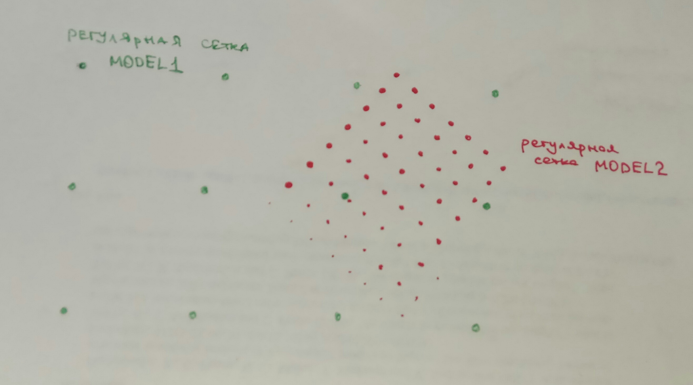

Даны результаты расчета двух моделей, каждая на поверхности Земли имеет регулярную сетку. Шаг сетки модели 2 меньше, чем у модели 1.
Требуется получить (проинтерполировать) значения модели 1 в узлы сетки модели 2. Конечно же с минимальными искажениями. Проекции у моделей тоже разные. Но даже если перепроецировать одну в другую, сетки будут лежать друг относительно друга как показано на рисунке.
Итак, значения в зеленых узлах нужно проинтерполировать в красные узлы. Существует ли способ лучше, чем перевод одной из сеток в вектор и использование инструментов интерполяции растра в векторные точки?

В горном софте есть такая процедура – «Опустить точки на поверхность». Построить по регулярной сетке MODEL1 поверхность. «Опустить точки» модели MODEL2 на эту поверхность, т.е. присвоить им значение атрибута Z.

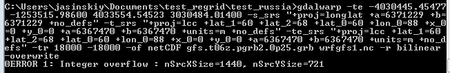

gdalwarp -te -311874.01519 -1695484.48086 222125.98481 -1161484.48086 -s_srs gfs.t00z.pgrb2.0p25.prj -t_srs "+proj=lcc +lat_1=60 +lat_2=47.5 +lat_0=60 +lon_0=41.3 +x_0=0 +y_0=0 +a=6367470 +b=6367470 +units=m +no_defs" -te_srs "+proj=lcc +lat_1=60 +lat_2=47.5 +lat_0=60 +lon_0=41.3 +x_0=0 +y_0=0 +a=6367470 +b=6367470 +units=m +no_defs" -tr 18000 -18000 -of netCDF gfs.t00z.pgrb2.0p25.grb wrfgfs1.nc -r bilinear -overwriteА при gdal_translate в xyz не будет потерь точности?

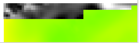

Вторая попытка сделать то же самое (будем называть это "алгоритм 1" - из растра в растр. Ошибки привожу в картинках.
Растр явно не записался, хотя привязка правильная, хоть и не совсем совпадают, как в первом тесте.
"алгоритм 2" - предложенный gamm будет опробован завтра, когда я пойму как записывать SET в cmd.
- это то что произошло с данными
- overflow1.PNG (20.27 КБ) 10302 просмотра
- это команда и ответ
- overflow.PNG (9.68 КБ) 10302 просмотра
