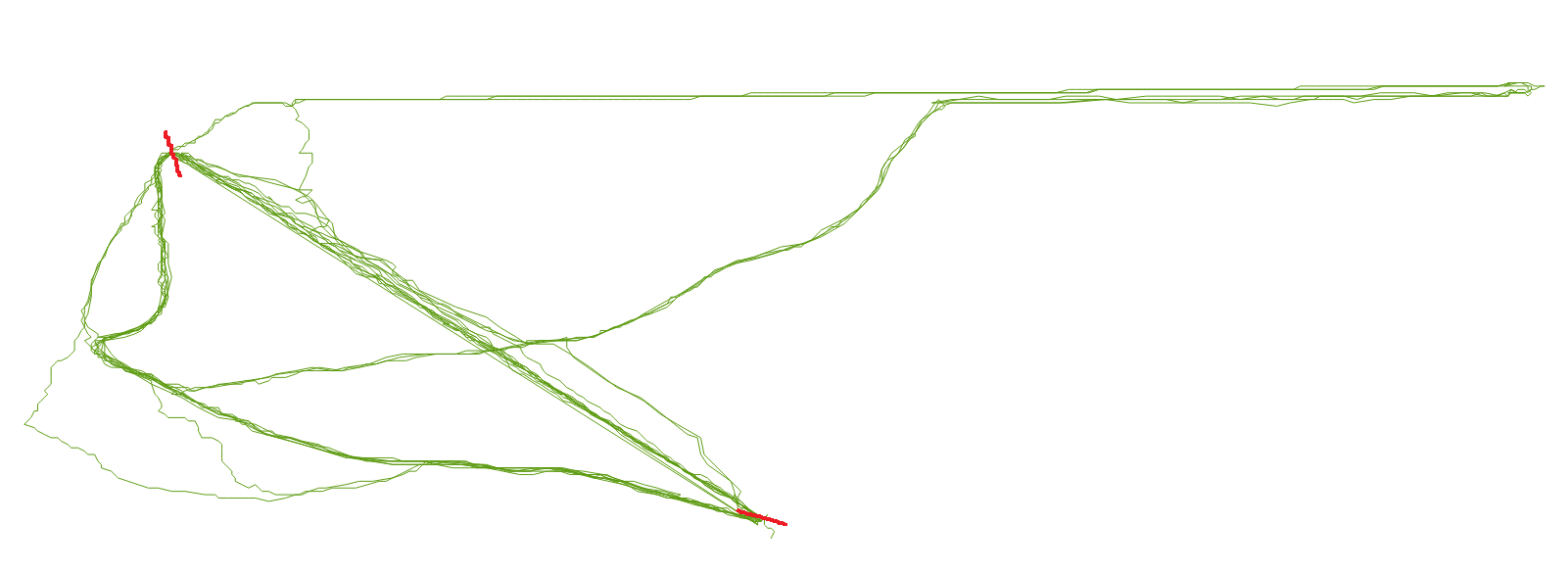

Добрый день.
Есть 1 линия. Хочу разорвать эту линию в 2 местах (на рисунке красным цветом обозначил места разрыва).
Рисунок
Вообще понять не могу как это делать в QGIS'е, но чую, что это делается 1 кнопкой... Подскажите как разорвать линию в QGIS'е?

Advanced digitizing toolbar -> split features
