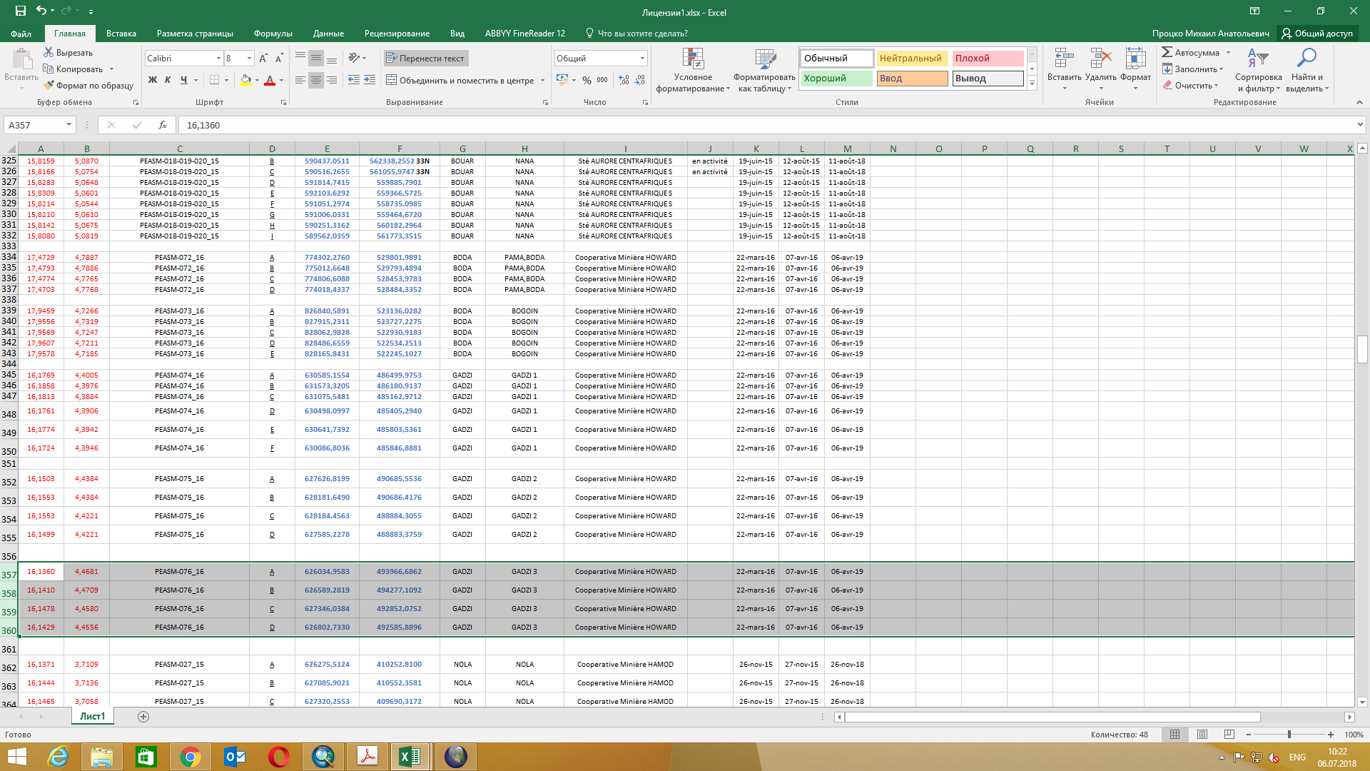

Добрый день! Подскажите, есть у меня таблица ексель с множеством полигонов с координатами, записанных подряд, можно ли порстроить их сразу в arcGis разделяя напиример по названию, я копирую каждый и создаю отдельный файл ексель затем через глобал маппер делаю привязку и загружаю в arcGis

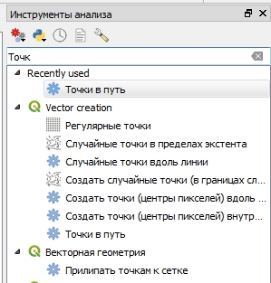

В QGIS теперь можно и без плагинов - стандартными инструментами: "Точки в путь" - "Линии в полигоны". Для поиска инструментов достаточно вбить первые буквы в окно поиска:
Буфер обмена01.jpg (54.2 КБ) 3990 просмотров

Игорь Лебедь
Сообщения: 452
Репутация: 101
Re: Создание множества полигонов
Сообщение Игорь Лебедь » 07 июл 2018, 12:20
Скриншот из 3, но в 2.8.16 то же самое работает.
