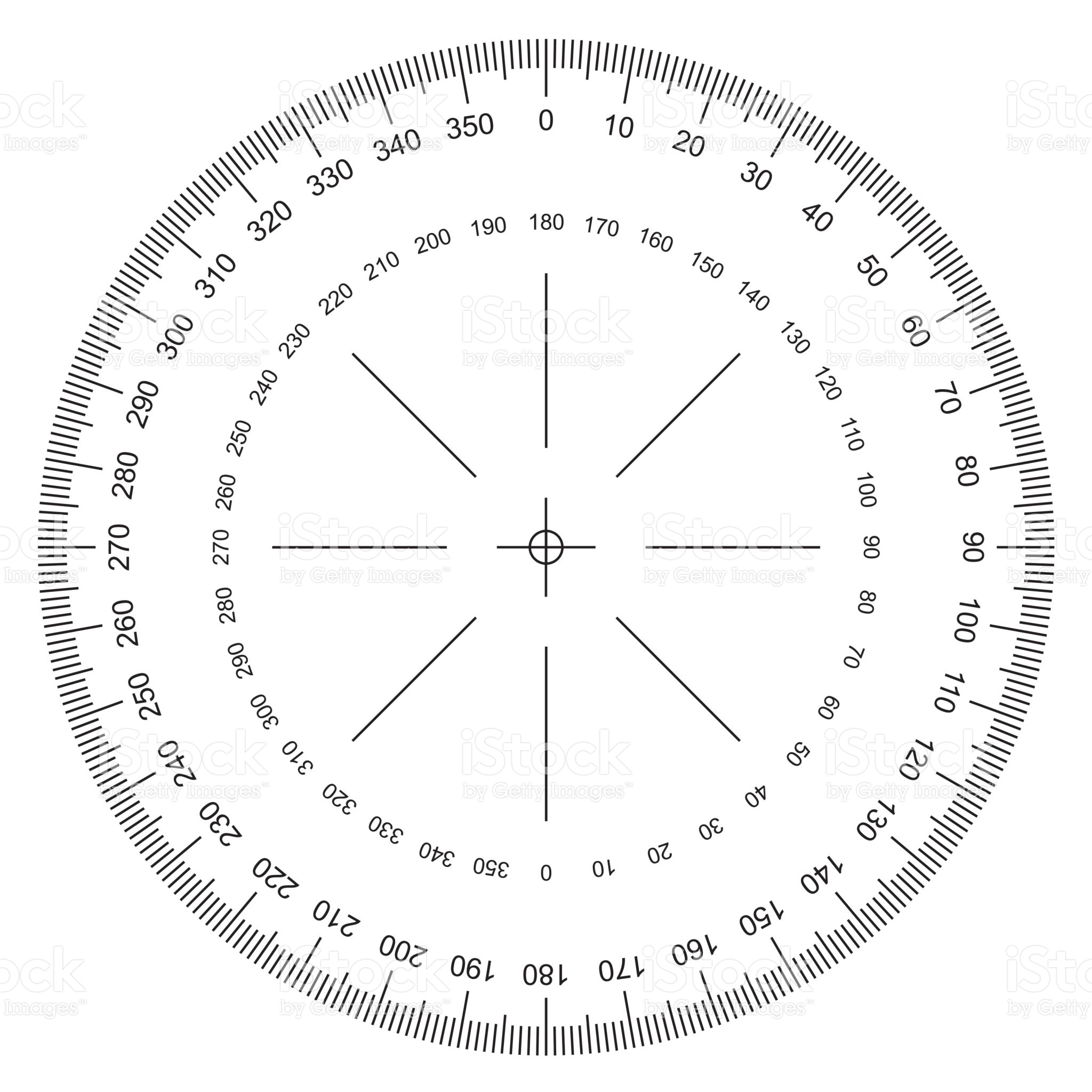

Сообщение bim2010 » 29 июн 2018, 11:44
Поверьте, Наташа, Nikon Pro вполне профессиональный инструмент. Вам нужно с ним разобраться.
Я знаком с людьми, которые принципиально не используют электронные дальномеры и учат этому студентов.
Берете например эту картинку, масштабируете, вставляете в "штаны" от CD-диска, делаете отверстие по центру. Нитка, грузик ... Извращение это.
