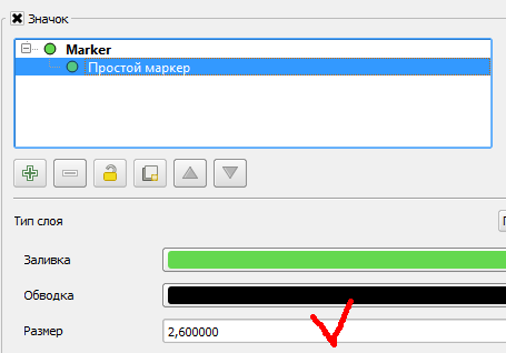

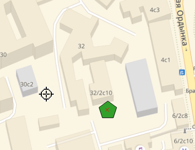

Коллеги.. меток много. Когда масштаб "подробный" лучше чтоб метка была большой (2,6мм как на картинке). Когда масштаб "весь район", размер метки надо уменьшить, а то сливается все воедино. А вот 1.1мм метка в этом бы случае было бы гораздо красивее. Сделал бы фильтрами, но у меня ещё расцветка на фильтрах. Тогда получается, для каждого цвета приходится еще дробить фильтр на масштаб мин/макс... не красиво...
Подскажите скрипт для смены размера метки, относительно выбранного масштаба ?

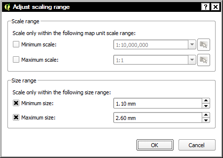

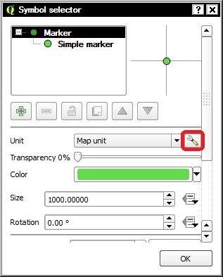

Можно задать размер символа в метрах (единицах карты). А чтобы при перемасштабировании размеры на экране/листе бумаги оставались в разумных пределах, нажмём кнопочку с гаечным ключом и зададим либо крайние значения масштабирования, либо, как на картинке, крайние размеры в миллиметрах.

Игорь Белов писал(а): 26 июн 2018, 15:05Можно задать размер символа в метрах
Это конечно правильнее!
