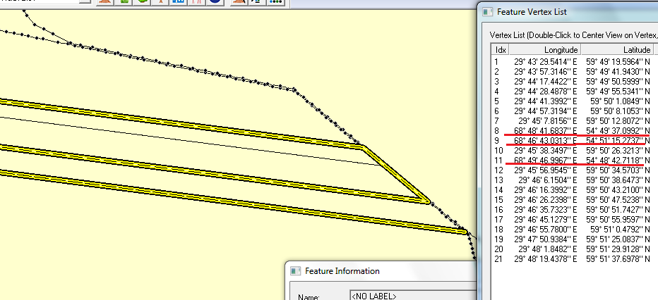

Я смотрю на все это в GM.
Посмотрел вершины таких линий - это вылеты на много-много градусов и по широте, и по долготе. Опоры, допустим, были сш 59 вд 29, а вдруг точка улетает на сш 54 вд 68

какой id точки?
посмотри её через overpass api

Я эти точки в GM просто удалил. Их оказалось всего 10-12. Но красоту давали на всю страну. :)
