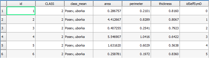

- таблица атрибутов после работы скрипта
- лог скрипта, как видно отработал он успешно
Что могло пойти не так?

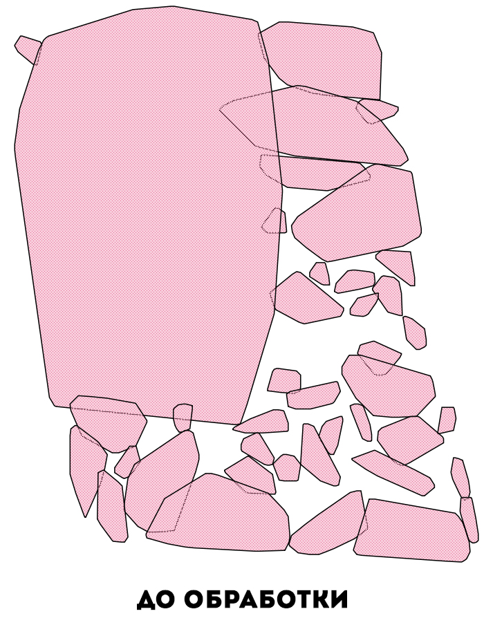

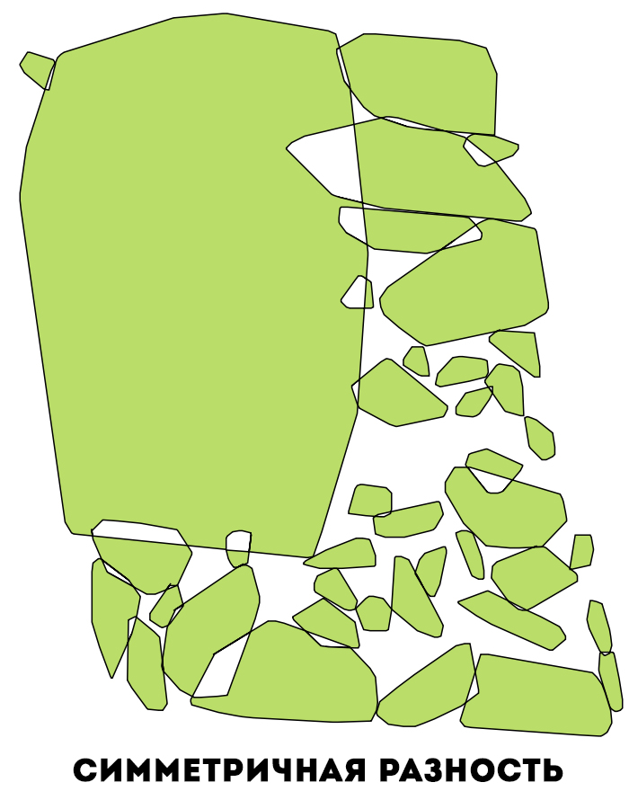

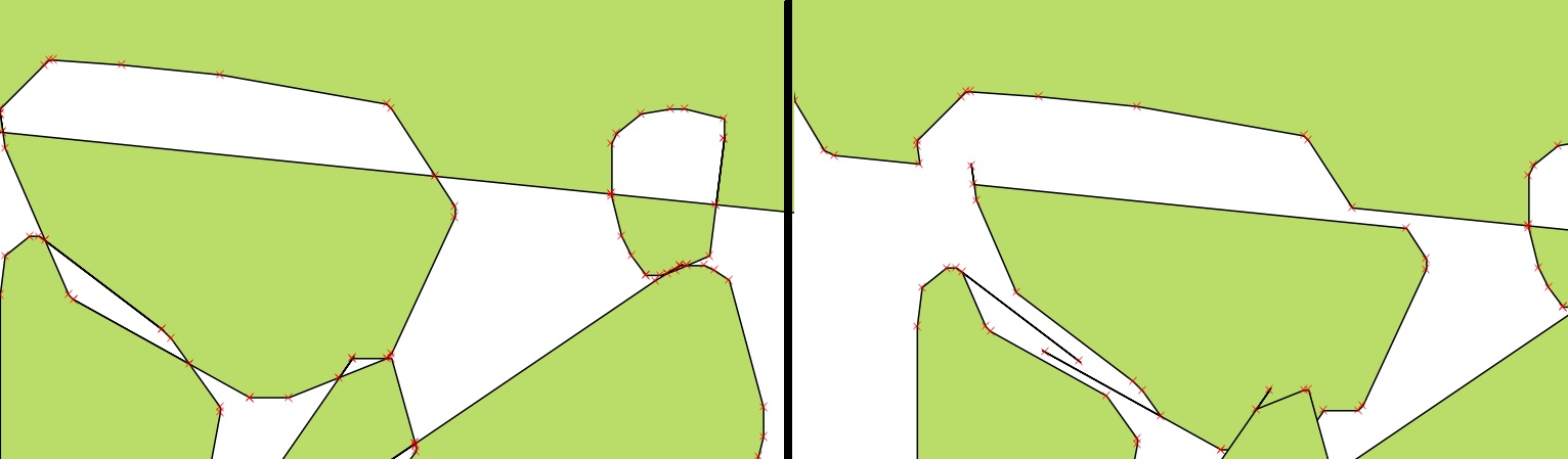

Dmitry Stasev, все замечательно получилось, добавил алгоритм в модуль к алгоритму для приведения полигонов к выпуклому виду
Спойлер
До обработки.jpg (488 КБ) 8815 просмотров
После обработки симметричной разностью.jpg (192.19 КБ) 8815 просмотров
Ваш алгоритм хорошо отработал

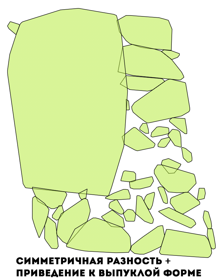

Симметричная разность + приведение к выпуклой форме.jpg (484.59 КБ) 8815 просмотров
А вот приведение к выпуклому виду слегка подкачало, хотя может быть потому что от "SelfSymDifference" остались остаточные линии..

Вот такие вот линии остались почему-то
Спойлер
Если интересно, вот код скрипта приведения к выпуклой форме:

Операции с плавающей точкой видно...
Можно добавить -буфер +буфер (при маленьком значении на геометрии почти не повлияет), время добавит, но выбросы съест:

i = 0
for f in srcLayer.getFeatures():
    f[idx] = i
    i += 1
    srcLayer.updateFeature( f )
#запоминаем изменения
srcLayer.commitChanges()
#это шаблон запроса
#если с SQL совсем никак, то тут и не обясню
#в первых 10 строках считаю объект-пересечение
#в 2 последних из каждого в исх таблице вычитаю объект-пересечение
tpl = '''
With CTE AS(
    SELECT '1' AS grp, st_union(st_intersection(a.geometry, b.geometry)) as geometry
    FROM %s a JOIN %s b ON (
        (a.%s < b.%s)and
        (a.geometry is NOT NULL)and
        (b.geometry is NOT NULL)and
        (st_intersects(a.geometry, b.geometry))
    GROUP BY grp
SELECT  id, CLASS, class_mean, st_buffer(st_buffer(st_difference(%s.geometry, CTE.geometry), -0.000001), 0.000001) as geometry FROM %s
JOIN CTE'''
#подставляю данные (имена таблиц/полей) в шаблон
sql = tpl % (srcLayer.name(), srcLayer.name(), idName, idName, srcLayer.name(), srcLayer.name())
#создаю, на основе SQL, виртуальный слой
layer = QgsVectorLayer("?query="+sql, dstLayerName, "virtual")
#добавляю виртуальный слой в проект
QgsMapLayerRegistry.instance().addMapLayer(layer, True)
Добавил комменты и вывод полей (трех как пример)
там в скрипте еще и ошибочка вкралась от копипаста,
вы, наверное слой как "test" назвали, поэтому все и прошло )

SMOuk96 писал(а):
06 июн 2018, 19:05
Посмотрел, сложно для меня. Я бы просто добавил
st_convexhull( перед st_buffer(...
SMOuk96
Сообщения: 29
Зарегистрирован: 30 июн 2017, 17:07
Репутация: 2
Откуда: Красноярск
Re: Симметрическая разность полигонов
Сообщение SMOuk96 » 07 июн 2018, 19:18
Dmitry Stasev, Буфер действительно все "съел" ) хитрый способ

Нахождение SymDifference векторизованного снимка

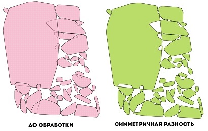

Сообщение SMOuk96 » 17 июн 2018, 16:17
Доброго времени суток уважаемые форумчане :wink: Пишу модуль на Python в среде OSGeo4W используя библиотеку OGR для работы с векторными данными. Есть shape-файл в котором слой полигонов, необходимо найти симметричную разность всех полигонов. То есть в конечном итоге должен получиться слой с полигонами без пересечений.
Кажется зашел в тупик пробуя находить симметричную разность каждого полигона с каждым...
Прилагаю shape-файл, код скрипта, картинку входных и выходных данных:
def symDif(inputShapefile, outShapefile = currentPath + "/temp/convexhull.shp")
    # Open base SHP File
    inputData = ogr.Open(inputShapefile, False)
    inputData2 = ogr.Open(inputShapefile, False)
    # Get once layer from SHP File
    inputLayer = inputData.GetLayer(0)
    inputLayer2 = inputData.GetLayer(0)
    # Dostup k atributam
    #inFeatDef = inputLayer.GetLayerDefn()
    # Create new SHP file
    drv = ogr.GetDriverByName("ESRI Shapefile")
    # Create exit dataset
    # outShapefile = currentPath + "/temp/states_convexhull.shp"
    # Remove output shapefile if it already exists
    if os.path.exists(outShapefile):
        drv.DeleteDataSource(outShapefile)
    outputData = drv.CreateDataSource(outShapefile)
    # Create exit layer
    outputLayer = outputData.CreateLayer(outShapefile, None, ogr.wkbPolygon)
    # Create the feature
    featureDefn = outputLayer.GetLayerDefn()
    feature = ogr.Feature(featureDefn)
    i = 0
    j = 0
    feat = inputLayer.GetNextFeature()
    feat2 = inputLayer2.GetNextFeature()
    if feat is not None and feat2 is not None:
        print "not None"
    while feat is not None:
        count = 0
        geom = feat.GetGeometryRef()
        while feat2 is not None:
            geom2 = feat2.GetGeometryRef()
            geom = geom.SymDifference(geom2)
            j+=1
        feature.SetGeometry(geom)
        outputLayer.CreateFeature(feature)
        i+=1
    feature = None
    # Save and close DataSource
    inputData.Destroy()
    outputData.Destroy()
Моя идея в том чтобы находить SymDif сначала первого полигона со 2,3,4 и т. д., затем...
второго полигона с 1, 3,4 и т. д.
и каждый раз когда SymDif будет находиться перезаписывать полигон
Кажется идея верная, но реализация ужасная, помогите : :(
UPD 16:34 МСК (Код исправил на нужный)
WV2_B45_20160625_C_NDVI_F165_S_Sieve_Convexhull-9.shp
(12.58 КБ) 601 скачивание
До и после.jpg (62.1 КБ) 8564 просмотра
До и после.jpg (62.1 КБ) 8566 просмотров
Последний раз редактировалось SMOuk96 17 июн 2018, 16:51, всего редактировалось 3 раза.

Dmitry Stasev, Спасибо вам огромное - разобрался. Оказалось все не очень сложно) Теперь пытаюсь реализовать эту же задачу без qgis'овской библиотеки, только GDAL/OGR
