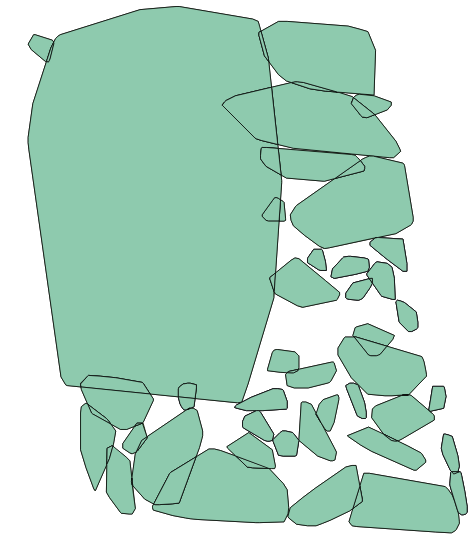

Доброго дня уважаемые форумчане! :) Столкнулся с задачей по созданию модуля на Python для Qgis. Необходимо обойти все полигональные объекты shape-файла и применить к ним операцию симметрической разности. Пример такого shape-файла приложил
WV2_B45_20160625_C_NDVI_F165_S_Sieve_Convexhull-9.shp
(12.58 КБ) 1007 скачиваний
Нашел в qgis в модуле ftools функцию Симметрической разность, она работает с исходным слоем и слоем разности. Можно ли как-то посмотреть код данной функции, чтобы переделать ее под работу с одним слоем :?: И двигаюсь ли я в нужно направлении. Прошу вашей помощи потому что новичок в этой теме и зашел в тупик. Help me, plz :?

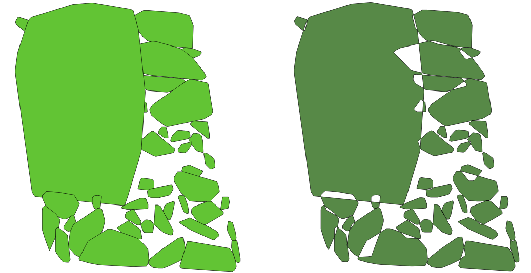

Результат работы скрипта должен быть примерно таким (сделал вручную)
Александр Мурый писал(а):
04 июн 2018, 10:55
Если так, используйте модуль GRASS <v.clean> из панели инструментов ("Анализ данных"/Processing). Опция "bpol".
Результат работы bpol:
Думал он оставит только пересечения, но нет.
Александр Мурый, возможно ли получить пересечения полигонов и потом от исходного слоя отнять данное пересечение, чтобы и получить симметрическую разность?
Т. к. делаю скрипт, то вызывать команды надо оттуда, а не из интерфейса, а как вызвать Опцию "blop" модуля GRASS <v.clean>?
Возможно что-то такое? processing.runalg('qgis:blop',исходный файл,True,id,'файл для записи') ?
