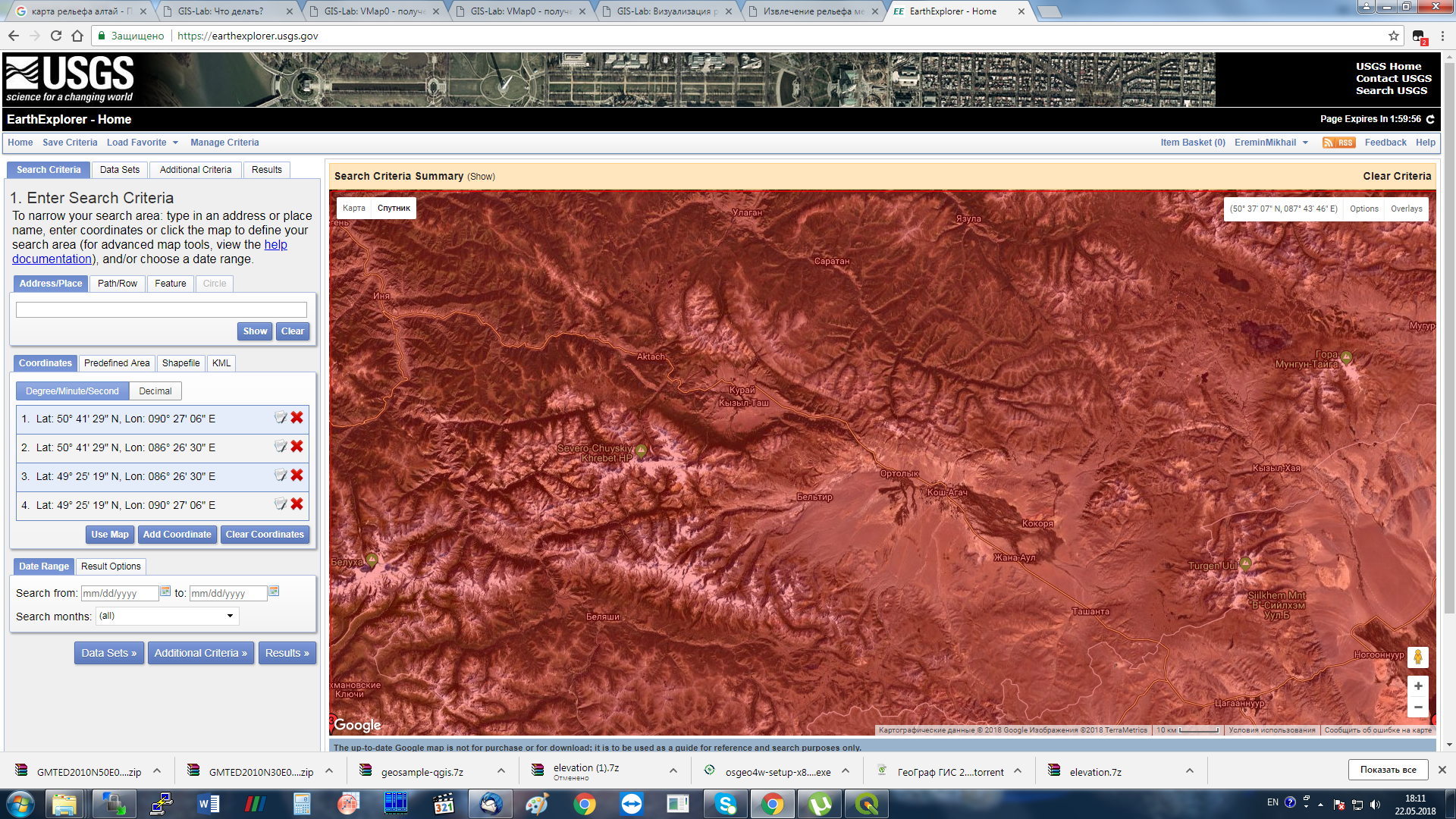

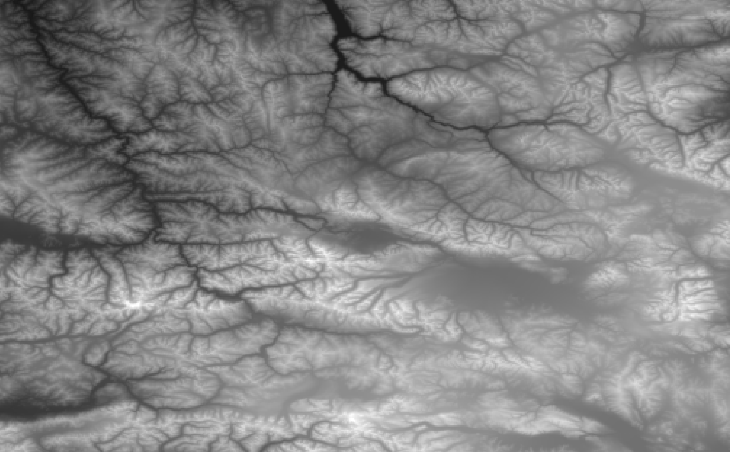

координаты есть, прикладываю файл (2.png). В базе CMTD2010 нашлось то, что мне нужно, я отстроил файл (*.tif не грузит, так что закидываю в .png - kuku.png) в Qgis, как мне теперь перегнать ее в таблицу? Сразу скажу, что изолинии я построил - не то, что нужно!!
- kuku.png (503.03 КБ) 4845 просмотров
- 2.png (3.16 МБ) 4847 просмотров

Re: Извлечение рельефа местности
gdal
только осторожно - файл может очень большим получится, следует максимально подрезать исходный растр
GDAL есть в QGIS
GDAL есть в QGIS

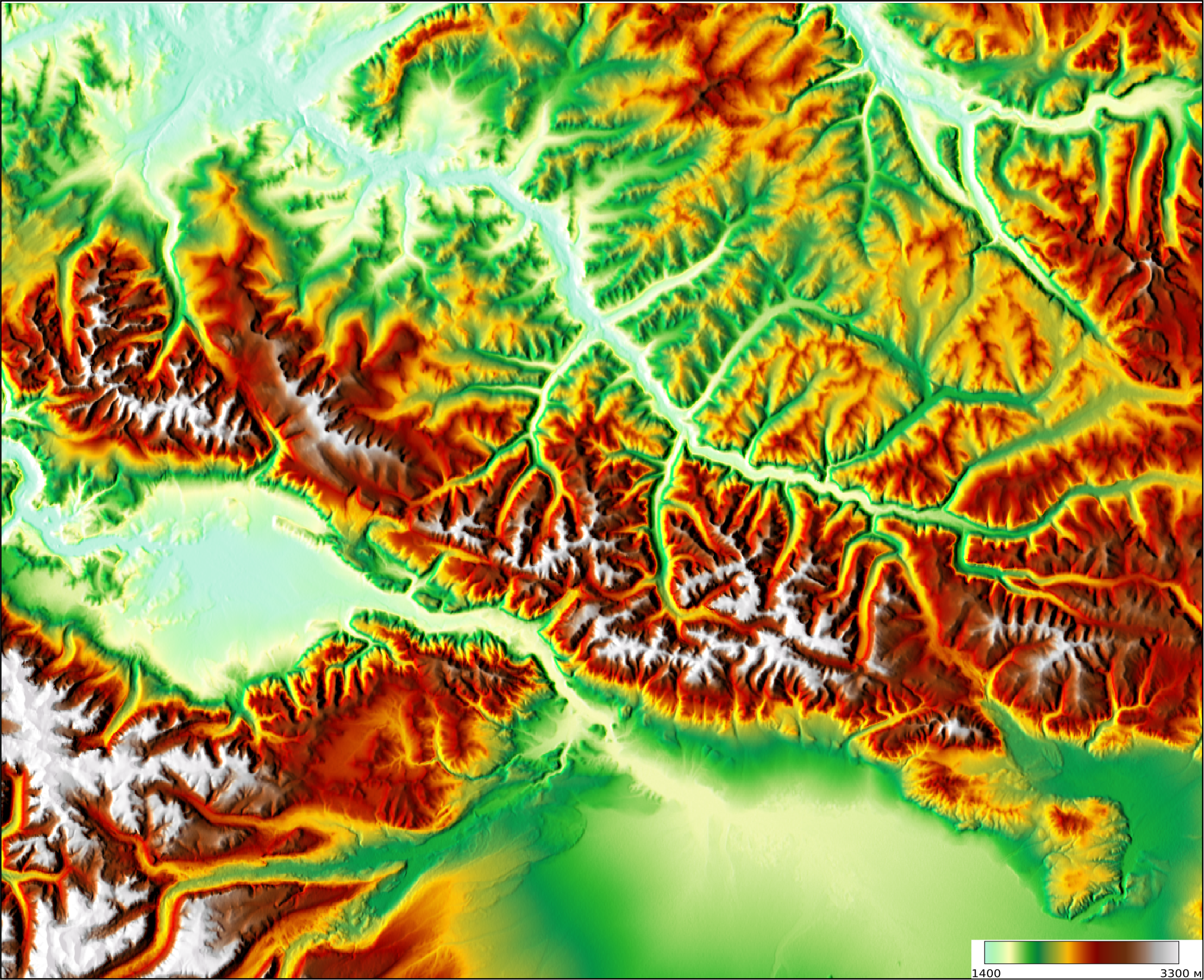

Вот SRTM.
Проект QGIS с растрами рельефа и светотеневой отмывки, растр рельефа в виде XYZ (.txt), а также макет с легендой:
https://github.com/amuriy/MISC/raw/master/srtm_altay.7z
Стиль для растра отсюда: http://soliton.vm.bytemark.co.uk/pub/cp ... index.html

Александр, спасибо большое) получается лучше srtm пользоваться, эти данные прям подробные)
