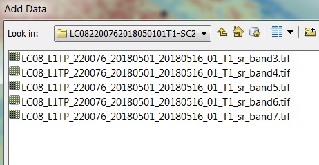

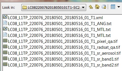

Пройдя по вашей ссылке (c https://earthexplorer.usgs.gov) я заказала
L8 OLI/TIRS COLLECTIONS LAND SURFACE REFLECTANCE ON-DEMAND
Для LC08_L1TP_220076_20180501_20180516_01_T1
При выдаче он мне написал, что это Products by sensor: olitirs8_collection: surface reflectance,
и вот, не могу понять, что из этого температура поверхности? :roll:
принтскрин, что видно, в приложении.
Описаний слоев данного продукта я в данных мне ссылках не нашла.
Могли бы подсказать, если я правильно все сделала...
P.S. про применение после отвечу. Мне сначала темперутуру научиться строить.

darsvid
Сообщения: 163
Репутация: 115
Откуда: Kyїv, Ukraine
Re: Расчет NDVI и температуры из Landsat8 (хоть что-то одно). Мануал, софт, продукт.. HELP!
Сообщение darsvid » 01 июн 2018, 09:00
Наталья,
во-первых, перейдите по ссылкам, которые я давала ранее и прочитайте технические характеристики продуктов
darsvid писал(а):
09 май 2018, 19:56
Landsat Surface Reflectance Data Products
Landsta surface reflectance-derived spectral indices
во-вторых, в условиях получения данных на вкладке Get Data написано (https://lta.cr.usgs.gov/L8Level2SR):
Landsat 8 OLI/TIRS Surface Reflectance products are orderable through EarthExplorer. The Level-2 data set is located under the Landsat/Landsat Collection 1 Level-2 (On-demand) menu as “L8 OLI/TIRS C1 Level-2”
Ordering Instructions:
Select scenes in EarthExplorer using the Order Scene icon in the Results tab. Go to the Item Basket (top toolbar) or View Item Basket (below result list) to review the on-demand order. Click on L8 OLI/TIRS C1 Level-2 to expand the list to view the selected scenes and verify the product type. Select Proceed to Checkout then Submit Order to initiate the processing for Surface Reflectance products through ESPA.
т.е. видимо вы не то скачали
в-третьих, термальные каналы TIRS - 10 и 11 (на ваших скриншотах этих каналов нет)
darsvid
Сообщения: 163
Репутация: 115
Сообщение darsvid » 01 июн 2018, 10:23
Ну и в продолжение темы относительно температуры:
antonv, к сожалению
Landsat ST data are available for the conterminous U.S. (CONUS), Alaska, and Hawaii from 1982 – present.
будем надеяться, что со временем это поправят
соответственно остается пользоваться только данными из набора surface reflectance, где есть Top of Atmosphere (TOA) Brightness Temperature product по 10, 11 каналам

Natalia Novoselova
Сообщения: 3020
Репутация: 69
Ваше звание: Лиса
Откуда: **
Сообщение Natalia Novoselova » 01 июн 2018, 20:09
Спасибо, я изучила ваши ссылки
darsvid писал(а):
01 июн 2018, 09:00
Я вcе делала строго по инструкции через EarthExplorer
Вот как называются продукты. Разве это что-то не то?? Это мне выдали при заказе. Скачала я ровно то, что мне прислали на скачивание. Принтскрин всех файлов выше.
Так где там температура? Названий этих файлов (в принтскрине) я не могу найти в инструкции. Но это точно именно и есть их продукт L8 OLI/TIRS COLLECTIONS LAND SURFACE REFLECTANCE ON-DEMAND
Natalia Novoselova
Сообщения: 3020
Репутация: 69
Ваше звание: Лиса
Откуда: **
Сообщение Natalia Novoselova » 01 июн 2018, 20:12
antonv писал(а):
01 июн 2018, 15:47
если задача сформулирована как
Задача сформулирована так - научиться открывать продукт L8 OLI/TIRS COLLECTIONS LAND SURFACE REFLECTANCE ON-DEMAND
и понять где там температура!!
Зачем мне вычислять, если я уже скачала?! Если там (вероятно) есть то, что мне нужно? Вы можете просто в этом помочь - где в этих файлах (в принтсрине) температура? Это по вашему совету (в том числе) я это нашла. Ну так помогите, пожалуйста, до конца довести вопрос.
Вы можете также его скачать и у вас должны прийти те же файлы. Чего они так их назвали, без каких-либо пояснений и так, что догадаться нельзя?
darsvid
Сообщения: 163
Репутация: 115
Сообщение darsvid » 01 июн 2018, 20:53
Судя по всему,
заказ brightness temperature возможен через USGS Earth Resources Observation and Science (EROS) Center Science Processing Architecture (ESPA) On-demand interface.
Инструкция по работе с ним https://landsat.usgs.gov/sites/default/ ... rguide.pdf
на с. 10 принтскрин странички выбора продуктов, пп. 2.1.4-2.1.5
