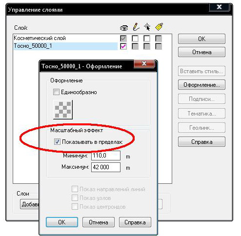

сшила растровые изображения , теперь нужно зарегестрировать... при регестрации изображение открывается, а как только зарегестрирую.... отурывает чистый лист... и нет больше моей карты... не видно... :shock:
помогите!!! размеры изображения 65300х34257 и весит 197МБ

вы уверены что завершили регистрацию? должно быть 4 точки минимум
в управлении слоями растровый слой включен?
а размер по-моему роли не играет...

Большой растр и НЕ будет никогда виден автоматически. Посмотрите в управлении слоями. Там стоит розовая галочка - это означает у растра установлен показ при определенном масштабе. Окно по умолчанию автоматически масштабируется в размер растра при его открытии. Если растр большой, то масштаб окна получается больше (или меньше?) масштаба, который автоматически устанавливается для показа растра. Результат - белый экран. :shock:

Да розовая галочка.
значит правильно зарегестрировать ...и нет проблем???
или что-то менять нужно?

надо чтоб галочка стала черной:) а правильность регистрации проверяете, смотрите на вектор и насколько он хорошо совпадает с растром

Дважды кликните по слою в меню управления слоями или просто нажмите кнопку "оформление", а затем уберите галочку масштабного эффекта. Чтобы каждый раз при открытии не повторять процедуру заново - сохраните рабочий набор.

Спасибо огороменное!!!!
я очень признательна вам!!!
все получилось!!!!
и карта появилась!!!
